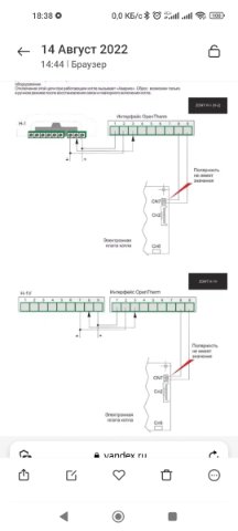

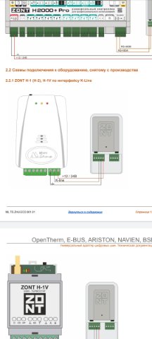

Зонт определённо не той модели. Так или иначе с его настройками надо разбираться. А всё-таки. Какая модель Зонта? А то в тексте H1, а скрины с H-1V, а то может вообще нарезка с разных моделей.

Bahus, zont h1+ open term, скрин какой нашёл в интернете для понимания подключения, проблем с зонтом нет никаких, вопрос был больше по настройкам котла, на максимально неприрывную работу, при темпиратуре теплоносителя в диапазоне 50-60 гр, и вопрос по настройкам f06-01 +f12-02, вот вообще никак не работает отображение внешней темпиратуры

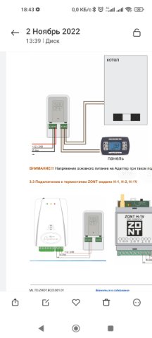

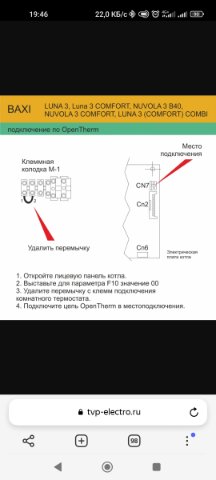

AlexDm писал(а): 11 янв 2023, 11:58 ДУТ к котлу, как написано в мануле, панель к опентерм , опентерм к зонт h1,
Так, вот сейчас не понял вообще. Давайте тогда с самого начала. С подключения.
А котёл как к опентерм подключен? Топологию никак понять не могу, а вашу модель Зонта на сайте никак не отыскать, чтобы понять её возможности. Что к чему на какие входы-выходы зацеплено? Не складывается картинка. Про ДУТ понятно. Про остальное непонятно.

Bahus, итак, zont h1, zont подключён согласно инструкции на место подключения внешней панели котла, панель подключена к адаптеру опентерм, адаптер опениерм подключен к зонту

И вот ещё, так я думаю уж точно будет понятно, но повторюсь, зонт работает корректно, пользуюсь им для наблюдения, и если понадобиться, контроля, в данный момент управляю котлом с панели

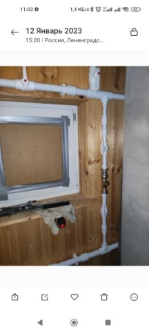

Starik, копеечное рабочее решение, единственное летом перейти на диаметр 25, зимой не очень хочется сильно заморачиваться (уже был бай пас на 20 трубе).

ArtWolf, характеристики насосов не смотрел, электро котёл, закрывается кранами до входа в коллектор, и открыватся бай пас, в выключенном состоянии гоняет сам себя по малому кругу, авто режим "незамерзайка"
Луна у меня двухконтурная, и теперь после установки обратного клапана на бай пас Луны, при переключении трёх хода на ГВС, второй насос, работает через обратный клапан=напряга трёх хода нет, гидроудара по СО, тоже нет, всё рады, единственное надо наверное перейти на с 20 диаметра на 25 на байпасе

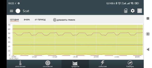

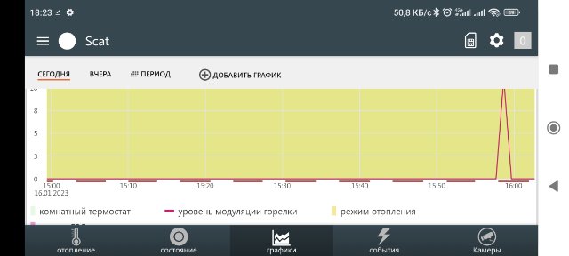

Такой режим работы котла, Норм? Первый уровень модуляции, второй режим работы
