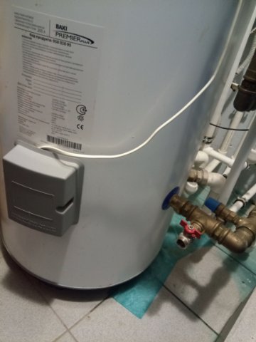

Доброго времени суток! Из-под котла косвенного нагрева Baxi Premier Plus 200 начал вытекать антифриз. Котел в истользовании 5.5 лет. Сначала вытекло небольшое количество (давление в системе упало). Подкачал давление. Два дня ничего не вытекало, а потом снова все повторилось. В чем может быть причина?

Не скажу точно что случилось, но бойлер пора менять, если прокладки на соединениях целые.

А клапана для сброса избыточного давления там нет? Может через него плюётся?

так если незамерзайка на полу, значит контур отопления давит. Если рядом с бочкой и есть аварийник, то он на ГВС.

Клапан для ГВС, для антифриза клапан в котле. Уже с языка сняли. :)

искать откуда давит только. Если снаружи оказывается - наперво проверить соединения подачи-обратки змеевика. Обмотайте их туалетной бумагой, она покажет там или нет.

Bahus писал(а): 13 янв 2023, 11:34 если незамерзайка на полу, значит контур отопления давит
Точно, не сообразил. :oops:
Я бы "американки" для начала проверил - может просто подтянуть надо.

Bahus писал(а): 13 янв 2023, 11:37 наперво проверить соединения подачи-обратки змеевика. Обмотайте их туалетной бумагой, она покажет там или нет.
Спасибо, проверю
Отправлено спустя 1 минуту 13 секунд:
ArtWolf писал(а): 13 янв 2023, 11:59 Я бы "американки" для начала проверил - может просто подтянуть надо.
Очень надеюсь на это, но на американках совсем никакх признаков протечки (

olman писал(а): 13 янв 2023, 12:46что могло произойти внутри?
Сквозная коррозия, скорее всего. А дальше как с радиатором автомобиля: горячий - не течет, остыл - полилось.

olman писал(а): 13 янв 2023, 12:46 что могло произойти внутри?
У вас тогда антифриз в бочку пошёл бы. Соответственно вы бы его из смесителя получили бы. Это уж самый плохой вариант. Пока об этом не думаем :)

После упражнения с обмоткой туалетной бумагой выяснил, что течет все-таки американка. Надеюсь, отделался легким успугом. Всем спасибо за советы.
