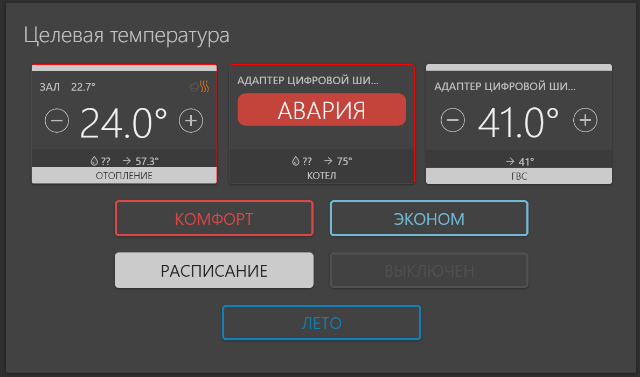

Здравствуйте! есть "baxi luna 3" и к нему подключен по цифровой шине OpenTherm "Baxi connect+".
Проработало 4 месяца без замечаний. в последнюю неделю начала появляться авария адаптера цифровой шины на Baxi connect+ и на котле ошибка Е31. через несколько часов авария и ошибка пропадают и котел начинает нормально работать, затем опять падает в аварию на Baxi connect+ и ошибку на котле.
максимальная температура теплоносителя - 70 градусов.
кабель от котла к Baxi connect+ менял.
подскажите куда рыть?

Gesha писал(а): 30 янв 2023, 14:01 в последнюю неделю начала появляться авария адаптера цифровой шины на Baxi connect+ и на котле ошибка Е31
Вспоминай:
1. что нового появилось в доме из питаемого электричеством или меняемого, к примеру лампочки (не накаливания).
2. соблюдены ли требования к проводам (их монтажу) для коммутации цифровой шины.
1 и 2 могут быть взаимоувязаны.

нового в доме не появлялось. котел и Baxi connect+ подключены через ИБП Энергия Про.
а какой кабель должен быть?

Gesha писал(а): 31 янв 2023, 07:46 нового в доме не появлялось. котел и Baxi connect+ подключены через ИБП Энергия Про.
В чудеса не верю!
Gesha писал(а): 31 янв 2023, 07:46 а какой кабель должен быть?
Вопрос должен быть задан производителям connect+.
Инфа из первоисточника:
3.1 Medium Definition- Characteristics of the Transmission Line
Number of Wires : 2
Wiring type : untwisted pair *
Maximum line length : 50 metres
Maximum cable resistance : 2 * 5 Ohms
Polarity of connections : Polarity-free, i.e. interchangeable.
* In electrically noisy environments it may be necessary to use twisted pair or screened cable.
Сообщения: 7275
Благодарил (а): 72 раза
Поблагодарили: 792 раза
Baxi connect+ и Ошибка E31 на котле
В розетках фиксация проводов ослабла, проверить, подтянуть, особенно актуально в сильно нагруженных, т.е. не только та, где котел включен.
