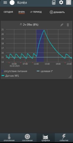

Коллеги, добрый день!
Подскажите пожалуйста где в настройках котла искать температуру до которой должен прогреваться дом в случае отсутствия электричества в сети?
Отправлено спустя 1 минуту 40 секунд:
Вчера вот отключили электричество и за пару часов дом прогрелся до 21 градуса. Вот я и задумался, а если б на сутки отключили?)

BAXI + ZONT
Так, стоп))
Попробую больше вводных, итак есть:
Baxi 24, управление через Zont и бесперебойник с доп. акумуляторами.
Как только отключается внешнее электричество (сеть) котёл начинает работать от бесперебойника (см.картинку) Синим фоном выделена работа котла во время отключения электричества.
Должны же быть какие-то настройки..

BAXI + ZONT
Зонт почему от котла "отваливается"?
- Сообщения: 12998
- Благодарил (а): 83 раза
- Поблагодарили: 1686 раз
BAXI + ZONT
Я думаю тут Зонт повёл себя абсолютно правильно. Он увидел, что отвалилось питание и дал котлу задание молотить насколько это возможно, пока есть питание. Как только электропитание возобновилось - он тут же успокоился и встал в стэндбай.

BAXI + ZONT
Проверить не очень сложно. Отключите ИБП и Зонт от сети. Заодно потренируете аккумуляторы и проверите на сколько ёмкости по времени хватает. Ну и смотрите поведение по графикам. Мне кажется это самый незатратный и лёгкий способ.solist писал(а): 03 фев 2023, 11:00 Ну наконец-то первый разумный комментарий. Спасибо.
Так и есть, зонт дал команду котлу нагревать пока хватает заряда от бесперебойника. Мой вопрос в том что где границы этого насколько возможно?
А алгоритм работы на автономке наверняка где-то в настройках есть. Именно в настройках Зонта, а не котла. Что-нибудь по таймеру или по выбору температуры помещения/теплоносителя.

BAXI + ZONT
solist, как изначально подключил и настроил систему, так она и работает. У тебя датчик комнатной температуры к зонту подключен, котёл этой температуры ни когда не увидит, да и по барабану она ему. Зонт для котла является мастером. Котёл ведомое устройство, отрабатывает то, что от него требует мастер. Как требует? Своим ли реле, либо логикой цифровой шины ОТ? Чудес и ясновидящих не бывает...
Ты вопрос задал, кстати, к котлу не имеющий ни какого отношения и форс-мажор ты сам создал, видимо плохо изучил инструкцию к своему зонту...
Дело твоё, но это неправильно, если знать особенности работы зонта.

BAXI + ZONT
solist, ты построил свою систему по логике, рождённой в твоей голове. Залезть в неё, ознакомиться и посмотреть твоими глазами не представляется возможным. Всё что я вижу, это график работы. Могу только предполагать, что твой зонт подключен контактами реле к клемнику котла вместо перемычки видно по пиле на графике. При твоей схеме электропитания устройств при отключении электричества реле в зонте тоже отключается, несмотря на наличие батарейки, тем самым восстанавливает перемычку котла (своими НЗ контактами). Твой котёл принимает управление на себя и по тем исходным, которые ты котлу ранее задал. Как решить проблему? Есть два простых решения:
1. Если не хочешь ни чего менять в своей схеме, то задай котлу такую температуру теплоносителя (по своим наблюдениям), при которой он будет держать в доме температуру 15,5 гр. при наличии перемычки;
2.
но тогда не увидишь на графике период работы без питания от сети.
Решать и выбирать тебе...
2.

BAXI + ZONT
Bahus, tsv63, парни огромное вам спасибо!! Нюанс в том что мне уже достался дом с так построенной системой. Поэтому и приходится разбираться на ходу.
После предложения:
Ещё раз огромнейшее спасибо!!!
После предложения:
всё окончательно встало на свои места и этоПри твоей схеме электропитания устройств при отключении электричества реле в зонте тоже отключается, несмотря на наличие батарейки, тем самым восстанавливает перемычку котла (своими НЗ контактами).
для меня отличный выход!!Если не хочешь ни чего менять в своей схеме, то задай котлу такую температуру теплоносителя (по своим наблюдениям), при которой он будет держать в доме температуру 15,5 гр. при наличии перемычки
