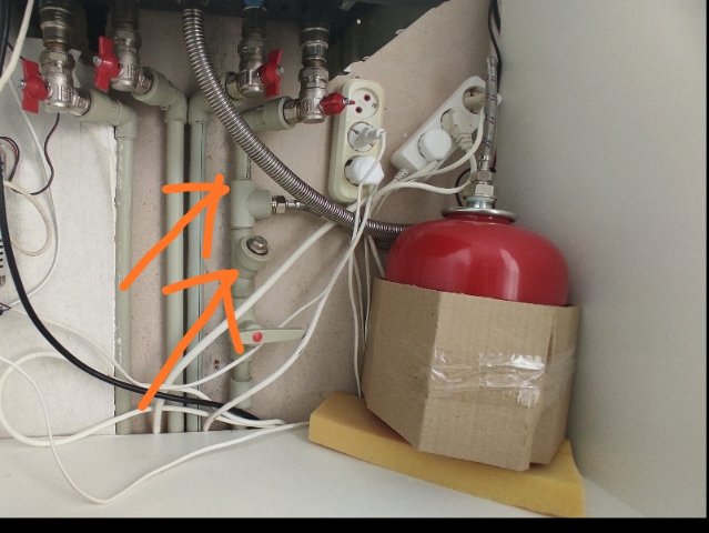

Добрый день! Подскажите, пожалуйста, как правильно почистить фильтр в моем случае? Он расположен прямо под тройником, внешним баком. Краны с 2 сторон перекрыл, снизу и сверху, но если я откручу фильтр, ведь выйдет воздух из баллона? Потом можно просто насосом накачать? Подскажите, пожалуйста. На фото стрелочками показал фильтр и тройник котороый идет на бак . Спасибо!

А вы погуглите устройство мембранного бака с мембраной-грушей. Может тогда вопросы про воздух отпадут.
Только фильтр не почистить добром ибо он предполагает горизонтальную установку. А у вас вся пойманная грязь (которая не застряла в сетке) лежит на ближайшем уголке под нижним краном.
