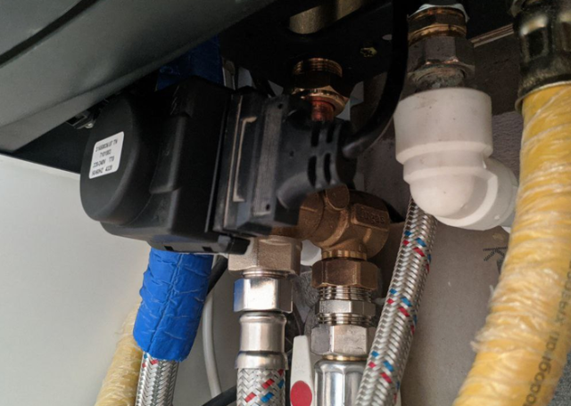

Добрый день! Прошу помочь, не заработало. Порядок моих действий:
1. Не знал как переводить котловой 3ходовой в режим отопления, поэтому включил на только отопление и когда котел запустился - выключил электричество и отключил разъем.
2. Затем поставил 3ходовой из комплекта KHG71409631, взял разъем с котлового и подключил к комплектному - правильно ли это? На комплектном разъеме красный-черный-белый - если подключать его, то на какие цвета ( если белый=синий, то смысл менять разъем)?
3. Обрезал провода датчика (зеленые) и подключил комплектный который ЭКО3, приделал его к бочке.
4. На фото ближняя к мотору подводка - на змеевик бочки, дальняя - на отопление. Обратка одна - бывшая обратка отопления.
5. Прописал F03=05
В итоге при включении котла в режиме ГВС вообще ничего не происходит, ошибок тоже никаких нет. Хотя, судя по параметрам, датчик котел увидел и читает с него 17С (фото), а желаемая температура ГВС стоит 60С.
Помогите, пожалуйста.

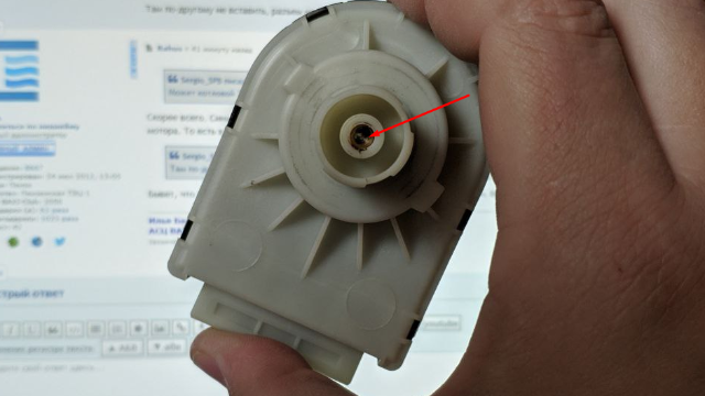

Sergio_SPB писал(а): 14 июн 2022, 22:15 Может котловой 3ходовик не перевелся в режим отопления и гонит воду в старую трубу ГВС, которая теперь с заглушкой?
Скорее всего. Снимите котловой мотор и посмотрите его шток. Он должен быть заподлицо с выходом и не болтаться, не топиться внутрь корпуса мотора. То есть в таком положении, чтобы его штоком шток картриджа был полностью нажат.

Bahus писал(а): 15 июн 2022, 09:37 Он должен быть заподлицо с выходом и не болтаться
Болтается. Как его зафиксировать? Подать 220 на клеммы? А на какие 2?
ПС Разобрал его и посмотрел. Средняя клемма - фаза, а левая и правая - ноль (ну или наоборот, не принципиально, переменный же ток). В моем случае нужно было подать на 1 и 2 клеммы. Шток двигателя выдвинулся. Поставил двигатель на место и заработало! Вода пошла в бочку, воздухоотводчики шипят периодически, процесс нагрева идет.
Бахус, спасибо большое! Наконец-то я помоюсь в теплой воде :yahoo:

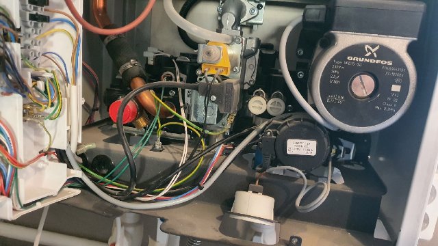

Добрый день. Ткните пожалуйста пальцем, что здесь отвечает за датчик температуры и за 3х ходовой?
В тетради написано, что мой случай (композитный котел Eco4s) это провода синий -черный -красный, но у себя такую цветовую распиновку не обнаружил.
Нужно подключить датчик температуры и внешний зх ходовой.

Я так понимаю вы бочку к двухконтурнику хотите пришпандохать?
Так у вас на борту и датчик и сервомотор есть. По проводке от них прошлись бы и вся недолга.
А вообще - в инструкции на котел в конце есть коммутационные схемы - там посмотреть - не ошибетесь.
Датчик подключен на низковольтной длинной колодке. 2 тёмно-зелёных провода. Колодка Х5, порты 4-5 (если сверху колодки считать).
А мотор 220. Поэтому он на высоковольтной колодке сидит. Колодка Х3, порты 5-6-7 (опять же считая сверху).
Отправлено спустя 50 секунд:
Провода придётся резать, да.
Не забудьте штатный сервомотор на штатном же тёхходе оставить в положении "отопление".

Спасибо за помощь. (особенно в цвее проводов датчика температуры) Все получилось!!! Провода нигде не резал.
Снял фишку с бошки привода трехходовика и воткнул ее в новый трехходовик от стаут (они на 100% идентичны).
В снятую фишку температурного датчика воткнул провода от нового датчика температуры бойлера (немного примотал, что бы не выскочили)
По факту получилось, что достаточно быстрыми манипуляциями можно все обратно перевоткнуть к заводским установкам.
Инструкция наше все. Там действительно все написано )))

Добрый день, формучане! И так у меня проблема. Имеется котел Baxi ecofour 24F , бойлер Дражице, комплект для подключения termex dline t. Подключения и перенастройка были произведены. При переключении режима на котле в режим ГВС происходит следующее:
1) Модуляция пламени на максимум
2) Переключение трехходового клапана на магистраль БКН
3) Быстрое вскипание воды в теплообменнике с шумом и срыв клапа сброса давления.
Что не так??? Помогите.
подключение трехходового клапана выполнено следующим образом ( в изначальном положении с коробки один из открытых потоков был подключен на отопление, а второй закрытый оставил для бойлера, сервомотор подлкючил таким образом чтоб при переключени на ГВС шток выдкигался и переключал клапан на ГВС)

linking555 писал(а): 09 мар 2023, 08:33Что не так??? Помогите.
В расширительном баке проверить давление. В контуре бойлера нет циркуляции (какой-нибудь кран забыли открыть, наверное).
Сообщения: 12969
Благодарил (а): 82 раза
Поблагодарили: 1681 раз
Двухконтурный котёл + бойлер косвенного нагрева
Мне кажется что-то с подключением не так. Это сразу после подключения комплекта так стало или спустя какое-то время? А на отопление нормально работает? Теплоноситель в этом режиме точно в тот патрубок в который нужно идет?

Starik писал(а): 09 мар 2023, 10:39 В расширительном баке проверить давление. В контуре бойлера нет циркуляции (какой-нибудь кран забыли открыть, наверное)
В давление в системе 1,3 атм. краны все открыты. Когда руками перевожу шток клапана на контур ГВС , нормально работает котел, но и модуляции пламени не производил, то есть проток есть в контуре
Отправлено спустя 1 минуту :
Bahus писал(а): 09 мар 2023, 10:44 Мне кажется что-то с подключением не так. Это сразу после подключения комплекта так стало или спустя какое-то время? А на отопление нормально работает? Теплоноситель в этом режиме точно в тот патрубок в который нужно идет?
да сразу. сделал настройки переключил режим на котле и сразу пошло кипение и срыв клапана
Отправлено спустя 3 минуты 28 секунд:
отопление работает нормально
Сообщения: 7409
Благодарил (а): 72 раза
Поблагодарили: 816 раз
linking555 писал(а): 09 мар 2023, 11:04Когда руками перевожу шток клапана на контур ГВС , нормально работает котел,
Разбирайся с трехходом (как ты его через не так подключил), ибо для переключения на ГВС руками ничего делать не надо, достаточно просто скинуть питание с привода.

Starik писал(а): 09 мар 2023, 13:30 Разбирайся с трехходом (как ты его через не так подключил), ибо для переключения на ГВС руками ничего делать не надо, достаточно просто скинуть питание с привода.
понял спасибо, попробую. О результатах отпишусь.

linking555, не правильно тебе сказал, не питание с привода, а сам привод, т.е. пружина переведет трехход в ГВС.
