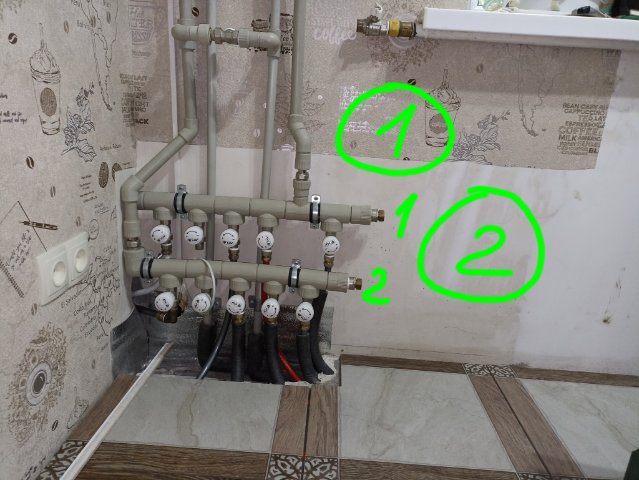

Правда что на таких котлах часто расширительные выходят из строя?
Котлу лет 5,бак периодически подкачивал.
Сейчас котел снял,чтобы удобно было обои поклеить.Бак пустой.
Отопление через гребенку самодельную на низкой температуре.
Думаю ,может внешний бак поставить вместо родного если его под замену?
Куда лучше подсоединяться?
1 это обрат
2 это подача.
Круги зеленые это место предполагаемой установки нового бака.

P.S.если все таки будет необходимость куда лучше бак врезать(см.картинку в первом сообщении),в подачу 1 или обрат 2?Круги с 1 и 2 это предполагаемые места размещения бака(мне попадались круглые баки,меня бы это устроило,квартира 1 комнатная,теплоносителя не много).
