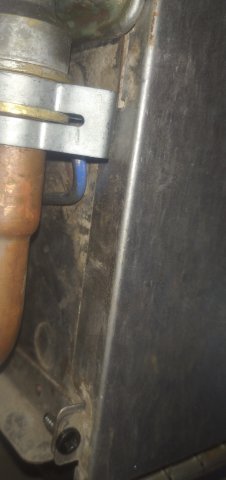

Перерыв у себя в голове всё что я делал по котлу, пришёл только к одному спорному моменту. А именно, фиксатор входа холодной воды, он выполнен из металлического прута. И когда я подал воду он позволил теплообменнику приподняться... Это вообще норма ? Знаю, вопрос звучит странно, и бредово, но всё же. Может есть какая-то хитрость установки?
- Сообщения: 13013
- Благодарил (а): 83 раза
- Поблагодарили: 1690 раз
Прочистил теплообменник
Да вроде нет. Прямая часть должна в отверстие попасть, гнутая углублением за язычок зафиксироваться. Как-то так вроде. Ну и, соответственно, вся эта конструкция должна придерживать теплообменник от выхода наверх.

а что за язычок
Верхняя часть в отверстии
- Сообщения: 13013
Ну вот отверстие в язычке этом, вроде бы. Нижний конец за его край хвататься должен.
Хотя может придумываю. Сто лет вживую не видел.
Правильно ?

Извините, был в отпуске.
Да вроде правильно установлено.
Просто при такой установки теплообменник приподнимается на 1мм, казалось мелочь...
Но нет, этого хватает что бы теплообменник не был установлен на прокладку, и оттуда капает (очень медленно, но капает). Я вот начал думать, что нижняя часть фиксатора устанавливается в "полость" между болтом и "основной частью". Ах да, нижняя часть фиксатора "съезжает", её ставишь ровно, а она "сползает в низ"

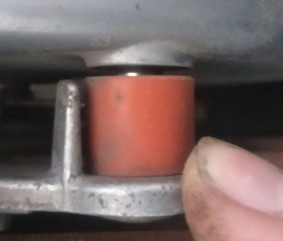

Снял турбину, поскольку от нее шёл звук (слабый), но при нажатии отвёрткой пропадал
Заметил следующее: между болтами есть зазор, они как бы недокручены, это норма ?

Капеееец! Геометрия испортилась. Вкратце, снял "треугольник" который стоит над теплообменником, и на который крепится турбина. Теперь он не устанавливается на место, отверстия НИЖЕ, раньше такого не было, теплообменник немного приподнялся, но я перекрыл краны, стравил давление, "опустил" теплообменник - всё равно не достаёт. Раньше всё было "тютелька в тютельку"... Единственное что приходит на ум это неровно закрученные винты задней крышки, и махинации газовиков (они приподнимали котёл что бы закрутить эти 2 винта...), Да так наподнииались, что правый верхний "крючок" на 1см из стены вышел(
Отправлено спустя 3 минуты 15 секунд:
Капец... Сижу с разобранным котлом, и без возможности собрать(

Разобрался я с этим звуком. Снял турбину, промыл под струёй воды, столько грязи смыло.... Больше не стучит)
Отправлено спустя 2 часа 7 минут 25 секунд:
Кстати, вчера решил слить старый "теплоноситель". Попробовал, как писала ранее - к подаче первой батареи подключил бустер, а к обратке шланг, и в ведро... Судя по всему, вода доходила до следующей батареи, "разворачивалась", и шла обратно. Тогда я сделал иначе - бустер оставил подключенным к подаче первой батареи, а "слив" подключил к подаче последний батареи... Потёк ужасссс... 2 ведра грязища, потом вода +/- чистая пошла... Затем подключил бустер и слив к трубе обратки, и повторил процедуру.....
По идее, я слил весь старый "теплоноситель"?
