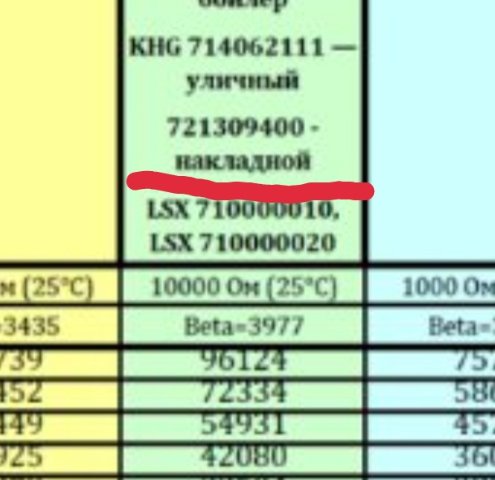

Можно начать с датчика температуры ГВС (проверить сопротивление) и регулировки электрода (зазор, положение в пламени).
Выбирай свой датчик, смотри сопротивления при определенной температуре, меряй, сверяй.

датчик проверил в диапозоне температур 20-30-40-50*С (инфу о темп брал из меню А00).
сопротивление совпадает с табличным от 12.5 до 3.6КОм.
электрод регулировал. искра бьет четко у сопла горелки. зазором игрался.
пс.

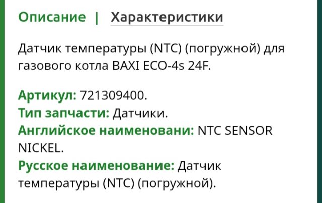

в таблице неточность по типу датчика. по артикулу и факту он погружной, в таблице указан как накладной.

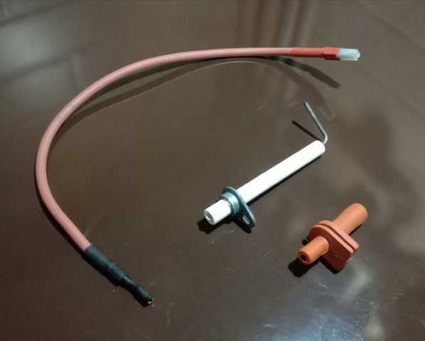

fast писал(а): 12 сен 2023, 21:31зазором игрался.
:facepalm: Нашел себе игрушку. :lol: Имхо 3мм ставь (паста от авторучки с пружинкой).
Если проблемы продолжаются, есть смысл электрод снять, обезжирить керамику и бронепровод, к примеру, отмыть с мылом и просушить качественно (можно и спиртом протереть, но не "тонким слоем" :) ).

да, на удивление, все наладилось :sorry:
снял электрод, промыл щеткой с мылом. зазор 3.5мм выставил. и оно заработало :shock: чудеса))
до сих пор загадка, как один датчик, с одним и тем же физико-химическим процессом, на одной и той же элементной базе, наверняка и с одним погромистом что прошивал проц, может на двух схожих режимах работать по разному?! :unknown:
т.е. на отопление он все "видит" , а на ГВС не "хотел".
пс. электрод был визуально чист, без нагаров, подозреваю что имел место быть плохой контакт в месте электрод-провод.

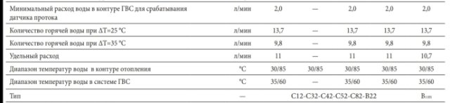

:facepalm: Инструкция есть? Открывай стр. 33 в таблице ищи дельта Т=25 и 35 (смотри/изучай строки), потом можно нырять в глобальную паутину для поиска разъяснений. ;)
Если кратко: это разница между температурой холодной воды на входе в котел и горячей на выходе из котла. Если температура холодной воды, к примеру, 5С, то чтобы получить желаемые 40С, необходимо нагреть воду на 35С (дельта). Котел справится, если расход не будет больше 9,8 л/мин. Таковы его "способности". :) Это про недогрев - твоё: "она падает до полного остывания."
За перегревом воды ищи строку "Минимальная полезная тепловая мощность", там есть значение. Ниже указанного котел не умеет работать. Дальше сам соображай, что происходит при уменьшении протока. ;)

Starik писал(а): 14 сен 2023, 19:42 Инструкция есть? Открывай стр. 33 в таблице ищи дельта Т=25 и 35 (смотри/изучай строки),
открыл, посмотрел/изучил.
там сказано, что:
на 25*С он нагреет воду при расходе 13.7л.мин.
и на 35*С при расходе 9.8л.мин.
у меня максимальный расход 9.5л.мин. при этом он не может нагреть воду с 15*С до 40*С, а остывает до ~20*С.

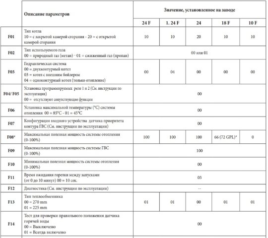

Что там с параметром F09? Регулировать желания не возникало?
П.с. В профиле свой котел пропиши, чтобы легче было "подглядывать", а то приходится заголовок темы искать, что не очень...
fast
Сообщения: 11
Зарегистрирован: 12 сен 2023, 11:09
Откуда: Крым
Мой котел: Baxi eco 4s 24
Благодарил (а): 9 раз
Baxi eco4s 24. (неадекватное пламя при ГВС)
Сообщение fast »
Starik писал(а): 15 сен 2023, 19:23 Что там с параметром F09? Регулировать желания не возникало?
возникало, регулировал.
на данный момент остановился на F09=20, это для среднего потребления воды не больше 5л.мин.

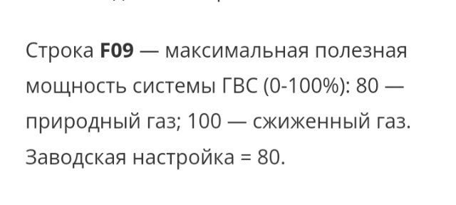

выставил F09=80 (что равно 100% мощности для природного газа)

fast писал(а): 16 сен 2023, 12:39на данный момент остановился на F09=20, это для среднего потребления воды не больше 5л.мин.
Чепуха! Это есть причина недогрева (ты ж возмущался, что котел не может, но не сказал, что сам ему серпом, да по...). ;)
fast писал(а): 16 сен 2023, 12:39хотя должен был вообще на 40*С сработать
Не должен! Обязан был на 60 выключить нагрев (+5 тут не работает). Полагаю, датчик температуры ГВС загибается (гибель платы тоже не исключаю). Бери спиртовой термометр и сличай показания спиртового в струе и информацию на дисплее.
Какие 80% на F09, откуда инфа?

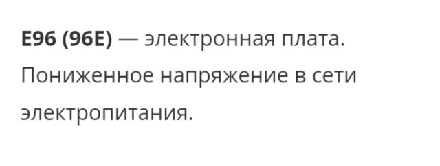

пока все говорит о умирающей плате :sorry:
в сервисном меню залез в список ошибок F12.
висит ошибка Е96 (пониженое питание сети)
естесно питание в сети стабильно.
вопрос:
в этом меню ошибки динамические или статические?
если статические - как ее сбросить?
если динамическая - привет плата :gattled:

fast писал(а): 16 сен 2023, 22:20висит ошибка Е96 (пониженое питание сети)
Это последняя ошибка из тех что были, т.е. инфа затирается. Сброс кнопкой R, емнип.

Starik писал(а): 17 сен 2023, 00:34 Это последняя ошибка из тех что были, т.е. инфа затирается. Сброс кнопкой R, емнип.
кнопкой Reset я могу сбросить ошибки которые высвечиваются в главном меню и блокируют котел.
за последнюю неделю это была Е01(проблем с пламенем) и которую победили ревизией электрода.
в информационном меню А09 = Е96
и в сервисном меню F12 = E96
Reset-ом сбросить не могу.

Я бы обесточил котел минут на несколько, если бы меня это сильно беспокоило... :)

1) проблема не виденья пламени при ГВС, после танцев с бубнами вокруг электрода частично ушла на некоторое время но позже и на отопление появилась при первичном включении.
если котел холодный, то пока не прогреешь электрод (запуск-ошибка-сброс ошибки-запуск Х2-3раза) - котел не выходит на нормальный режим работы.
всё не давала покоя ошибка Е96 (низкое питание).
психанул, перепаял все электролиты - ошибка не ушла, но теперь стал адекватно запускаться на ГВС и на СО.
т.е. оказался тот случай, когда котел не видит пламени - электрод не причина а следствие высыхания конденсаторов по питанию.
2) проблем с не держанием заданной темп ГВС так и осталась.
напомню, что датчик темп гвс по таблице что выше проверял и значения совпадали, расходомер так же показывал без погрешностей.
стал себя морально готовить на покупку новой платы управления, но решил почитать инструкцию к котлу :lol:
где есть примечание:
котел при выходе из строя датчика темп ГВС берет инфу о темп от датчика на СО. в принципе пазл складывался, при отоплении ГВС более менее сносно греет, а без - уже проблема с недогревом/перегревом в зависимости от протока воды.
поменял датчик темп ГВС - котел стал держать заданную темп диапазоном +-2*С
