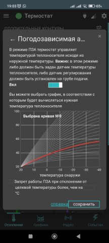

Здравствуйте! С февраля 2018 г. вроде как все устраивало и работало. Выбрал режим работы ПЗА с наружным датчиком, опытным путем вычислил необходимую кривую ПЗА. Другие датчики для их участия в процессе формирования алгоритма работы котла с ПЗУ не назначал. ZONT работал так, что средняя температура теплоносителя от мин до мах при включении горелки точно равнялась им же рассчитанной температуре теплоносителя. Однако в настоящее время почему-то она (средняя) меньше на 2-4 градуса рассчитанной. Вопрос: почему? Думал решить это выбором другой кривой ПЗА, однако там увеличивается крутизна, и при понижении температуры воздуха, сильнее чем хотелось бы повышается температура теплоносителя. Что это? Поменялись алгоритмы расчета температуры теплоносителя?
PS пока излагал суть и обстоятельства проблемы, подумал, что можно (?) решить ее путем назначения датчика температуры в одной из комнат...но опять таки надо опытным путем эту температуру вычислить....т.е. опять заниматься наблюдениями и пр., но ведь раньше расчет устраивал и работал...
С уважением, Геннадий.

GennadiyS161 писал(а): 27 ноя 2020, 16:10 С февраля 2018 г. вроде как все устраивало и работало.
GennadiyS161 писал(а): 27 ноя 2020, 16:10 Поменялись алгоритмы расчета температуры теплоносителя?
Обновили ПО?

Если с предыдущим всё устраивало, зачем обновляться. :?: Вернитесь на предыдущее или обратитесь в микролайн со своим вопросом, что они там с алгоритмом сделали. :?:

tsv63 писал(а): 27 ноя 2020, 17:04 Вернитесь на предыдущее или обратитесь в микролайн со своим вопросом, что они там с алгоритмом сделали.
Ну, наверно как вариант....теперь только вспомнить, какое ПО было на февраль 2018.... :facepalm:

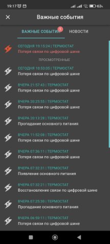

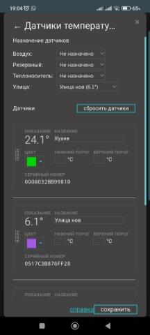

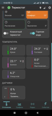

Приветсвую всех! Опять возникла проблема в работе термостата ZONT H-1B. После "летнего простоя" перестал управлять котлом по ОТ. Обычно использовал в режиме работы по цифровой шине с ПЗА и датчиком температуры улицы (его и прописывал в датчиках) для управления. На лето, ПЗА и цифровая шина были отключены, котел работал в ручном режиме с панели как водогрейка. При похолодании запустил его в ручном режиме с панели, затем включил ОТ и ПЗА. В приложении Zont на смартфоне открылись новые окна. Однако расчетная температура 0, температура теплоносителя 0, однако прописывает что Аварии нет. Также, постоянно теряется связь по цифровой шине.

Вот еще скрины...

.....обратился в тех. поддержку, проверили по личному кабинету, сказали высылай, удаленно восстановить нет возможности....
