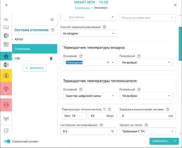

На вкладке подключенных датчиков их нужно назвать по вашему разумению, дабы не путаться.
А выбрать целевой нужно на вкладке "система отопления" - "отопление"
В реквизите "Термодатчик температуры воздуха" - "основно" выбрать нужный. В списке должны быть все найденные системой и отображение будет по присвоенным вами именам.
Мне так видится.

Bahus, Большое спасибо! Вы мне очень помогли. :hi: :) Все получилось.
