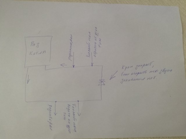

Alex_Kovy,Добрый день, появился такой вопрос по отоплению может поможете советом, газовый котел Baxi ECO NOVA 24F начинает закипать при достижении температуры 55 градусов цельсия, схема подключения банальная, с подачи взята ветка на теплый пол и радиаторы, далее стоит кран между подачей и обраткой, ну и на обратку приходят ветки теплого пола и радиаторов, потом обратно в котел. Если открываю кран между подачей и обраткой то ни чего ни кипит, но если закрываю то звук закипающего чайника при 54-56 температуре, вот только при открытом кране не задавливает в смесительный узел теплого пола, температура полов практически не растет, радиаторы всего пара штук труба 16 мм идет на их ветку, а так все на 32 собранно, что может быть не так, уменьшаю мощность котла не кипит, но практически не набирает температуру тогда, также котел не отключается с теплыми полами по теплоносителю, с одними радиаторами сразу почти набирает плюс пять градусов и отключается, поставил датчик по температуре воздуха, ставить отдельный насос на подачу теплого пола не особо есть желание сейчас уже запущена система, да и не уверен что это исправит проблему, может сталкивался кто ? чуть больше двухсот квадратов площадь, за окном еще плюс на улице

Sergey&K писал(а): 20 окт 2023, 23:38схема подключения банальная,
Судя по дальнейшему описанию не банальная, а кривая. ;)
Sergey&K писал(а): 20 окт 2023, 23:38начинает закипать при достижении температуры 55 градусов цельсия,
А разве в полы такую температуру допустимо загонять? :)
Sergey&K писал(а): 20 окт 2023, 23:38ставить отдельный насос на подачу теплого пола не особо есть желание
А придется. Узел подмеса теплых полов без своего насоса не работает.
Как-то так. :)

Да есть там узел подмеса и свой насос на нем есть, температура не только для теплых полов но и для радиаторов еще, поэтому выше ставить надо, на смес узле настроена своя температура, схема вот прилагаю, там все просто
Отправлено спустя 2 минуты 56 секунд:
Starik, Звук чайника закипающего, переживаю за котел просто, схема выше приложена
Отправлено спустя 1 минуту 26 секунд:
Starik,
Отправлено спустя 2 минуты 40 секунд:
узел и коллектор
Отправлено спустя 1 минуту 6 секунд:
не скидывает фото не знаю почему, короче тимоский комплект, смес узел и коллектор

Что-то мне схема системы ни фига не нравится. Либо сильно оригинальная. А с учётом 16 мм на ветки, то ещё больше странная.
По поводу звука закипания. На Новах было несколько теплообменников, которые меняли по гарантии именно с такой проблемой. Ваш случай или нет - понять можно только приведя систему в порядок. Исходя из того, что по холостому кольцу без звуков всё происходит - проблема явно не в котле.
