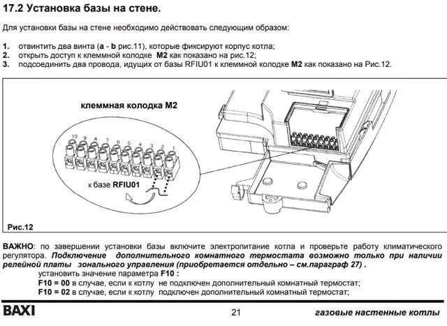

Доброе утро, форумчане. Помогите с вопросом или направьте на уже имеющуюся тему по выносу панели управления на стену? Вопрос в том, что в котле всё понятно и по инструкции куда подсоединять провода в колодке, а вот на панели управления меня мучает вопрос, там остается штекер который вставляется в плату котла, когда панель монтируем на стене провода заводим в панель или обрезаем штекер и методом скрутки соединяем провода идущие от котла к выносной панели? Заранее спасибо за ответы.

Radar попробую переформулировать если получится :( Вынес панель с котла на стену, в колодке котла подсоединил провода и прокинул их к панели. Вопрос, как соединить провода идущие от котла с панелью? :oops:

Да, все верно в панели есть штекер и он вставляется в плату котла, когда панель находится на котле. А, если мы панель выносим на стену, далеко от котла и тянем провода от котла к панели? Со стороны панели у нас штекер, а от котла приходят два провода?

Кабель с завода идёт уже. Красного цвета. Один конец через длинный клеммник уже подключен на разъём платы. Свободные концы с заглушками. Заглушки срезать и свободные концы подключить на клеммник выносной панели. Для этого нужно снять заднюю крышку панели, там всё найдёте.
Соответственно, если длины штатного кабеля не хватает - его заменить на кабель подходящей длины.

Сначала пускают инструкцию на самокрутки?

Bahus писал(а): 31 окт 2023, 11:49 Заглушки срезать и свободные концы подключить на клеммник выносной панели. Для этого нужно снять заднюю крышку панели, там всё найдёте.
Воот, уже более менее понятно, для меня :wall: В выносной панели тоже есть клемник и значит, снимаю провод со штекером который болтается с панелькой и вместо него подключаю провода которые тяну от котла к панели. Вопрос, полярность подключения соблюдается?
Отправлено спустя 6 минут 20 секунд:
Starik писал(а): 31 окт 2023, 12:04 Сначала пускают инструкцию на самокрутки? выносная на стену.jpg Понимаю, что благодарности не дождешься, хорошо если помоев не плеснут. :lol:
Starik не ругайся, смотрю в инструкцию не пущенную на самокрутки и не пойму, как подключить. Вот уже подсказали, что в панели тоже стоит клеммная колодка и провода подсоединяем туда, вместо коротенького с фишкой, правильно? И последний вопрос, полярность соблюдается и нет при подключении?

Smn писал(а): 31 окт 2023, 12:57 Вопрос, полярность подключения соблюдается?
не... :)

RADAR писал(а): 31 окт 2023, 14:12не...
RADAR, спасибо за ответ. Вот теперь полностью разобрался :) Отпишусь обязательно, когда подключу девайс.
