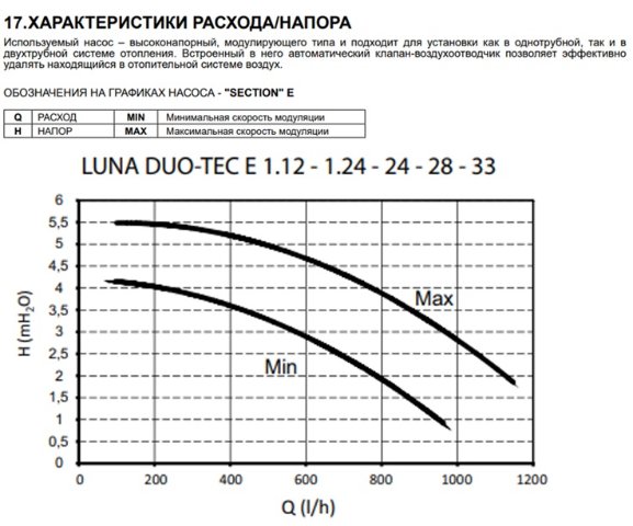

AlexNord писал(а): 07 ноя 2023, 15:17можно ли подключить котел к коллектору отопления на 9 радиаторов без дополнительного циркуляционного насоса?
А в инструкцию заглянуть не представляется возможным? Там, вроде, разборчиво напечатано.
А дальше сам считай гидравлическое сопротивление системы и т.д., и т.п. или найми кого-то.
