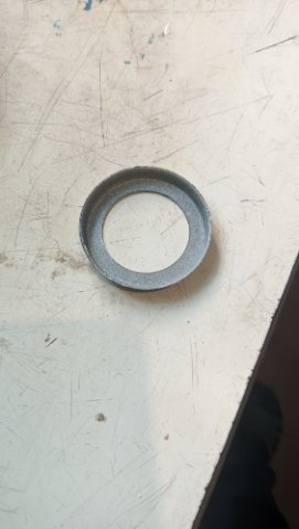

Вот это кольцо обязательно к установке? С ним турбина гораздо больше шума издает,точнее не турбина,а поток воздуха.

ats41 писал(а): 11 ноя 2023, 09:22 Вот это кольцо обязательно к установке?
Читаем инструкцию, раздел про устройство дымохода.
ats41 писал(а): 11 ноя 2023, 09:22 Заметил что трубка от турбины до пресстата имеет изгиб в низ
Итальянцы в своих моделях поставили конденсатосборник (яйцо), в который эти капли стекают и не дают затыка трубки. Может изменение положения трубки поможет вам. Но таким образом (я так понял изгиб наверх у вас теперь) конденсат может нанести в пневмореле, а это уже чревато выходом из строя самого реле.

Bahus писал(а): 11 ноя 2023, 15:47 Но таким образом (я так понял изгиб наверх у вас теперь) конденсат может нанести в пневмореле
Трубку немного укоротил,теперь нет такого ,,змеевика,, . А если поставить трубку от итальянца? Или это невозможно?
