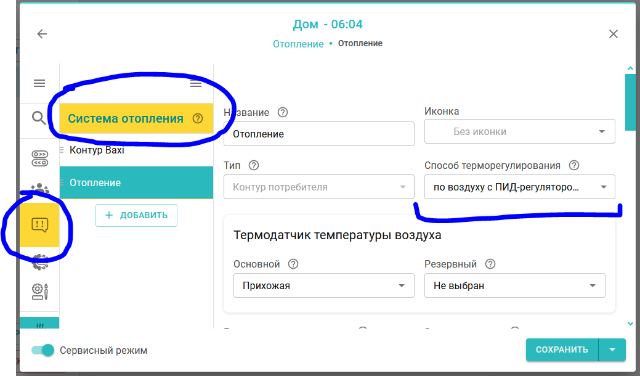

Первое. На время межсезонья хотел изменить способ терморегулирования, но ни воздуху с ПИД, ни по теплоносителю не ставится, отображается ошибка. Почему? Техподдержка говорит, что для изменения режима нужно сбрасывать настройки и настраивать заново через мастер настроек.

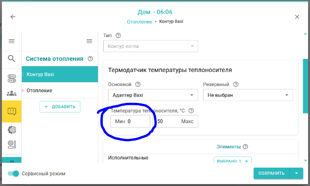

Второе. Стоит терморегулирование по воздуху. Для контура отопления невозможно установить минимальную температуру, сбрасывается в ноль. Почему?

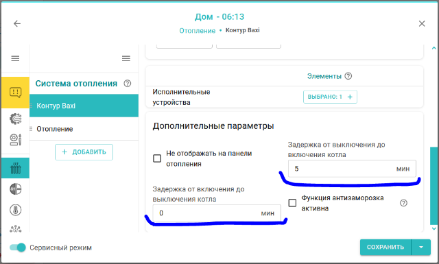

Третье. Задержки включения-выключения котла не работают. Почему? В каком режиме они должны работать?

Один вопрос решился, - почему нельзя изменить способ терморегулирования. При повторной настройке через мастер настроек котла без сброса настроек контролера выбрал "По температуре воздуха" -> "Плавное ПИД-регу­ли­ро­ва­ние". Посыпались ошибки исполнительного устройства, - удалил лишнее, в контуре котла выбрал действующее исполнительное устройство. После этого можно выбрать любой тип терморегулирования, ошибки не выводятся.
