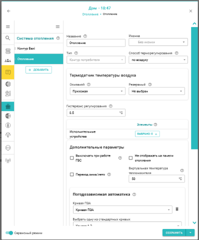

На улице - -2..10 градусов. Температура регулируется по воздуху + ПЗА. Котел сильно тактует, 2 мин. работет, 3 мин. отдыхает. Нет псевдорелейного режима.
Первое. На время межсезонья хотел изменить способ терморегулирования, но ни воздуху с ПИД, ни по теплоносителю не ставится, отображается ошибка. Почему? Техподдержка говорит, что для изменения режима нужно сбрасывать настройки и настраивать заново через мастер настроек.
Второе. Стоит терморегулирование по воздуху. Для контура отопления невозможно установить минимальную температуру, сбрасывается в ноль. Почему?
Третье. Задержки включения-выключения котла не работают. Почему? В каком режиме они должны работать?

Да. Подключал по инструкции. При первоначальной настройке выбрал "Управление по цифровой шине OpenTherm" -> "Газовый котёл" -> "Газовый котёл без ГВС" -> "Сигнал аварии" -> "Погодо­за­ви­си­мое управ­ле­ние" -> "С учетом комнатной температуры". Добавил в настройках родной термодатчик NTC10. Добавил контуры котла и потребителя.
Отправлено спустя 2 часа 37 минут 39 секунд:
И еще. Почему такой урезанный функционал Baxi Connect+? Например, сравниваю свои настройки контура потребителя и найденные в интернете. В моем варианте не хватает многих параметров и о никакой гибкой настройке не может быть и речи.

Один вопрос решился, - почему нельзя изменить способ терморегулирования. При повторной настройке через мастер настроек котла без сброса настроек контролера выбрал "По температуре воздуха" -> "Плавное ПИД-регу­ли­ро­ва­ние". Посыпались ошибки исполнительного устройства, - удалил лишнее, в контуре котла выбрал действующее исполнительное устройство. После этого можно выбрать любой тип терморегулирования, ошибки не выводятся.

Подниму тему. До сих пор непонятно, как установить минимальную температуру теплоносителя и задержки.
