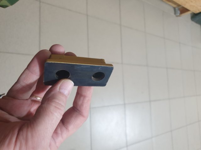

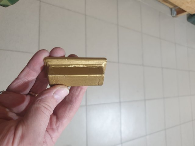

сделал на пробу переходники, для переводо 2-х контурного котла на одно контурный
Отправлено спустя 3 минуты 36 секунд:
1
Отправлено спустя 1 минуту 22 секунды:
2
Отправлено спустя 1 минуту 11 секунд:
3
1
2
3

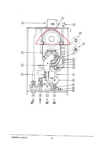

Отправлено спустя 43 минуты 37 секунд: Кто знает подскажите, в выделенной части т/о происходит циркуляция теплоносителя, просто воздухоотводчик установлен почти по середине т/о

На стрелке воздухоотводчик стоит? Открытый? Может есть смысл на обратке между котлами и стрелкой воздухан врезать? Такое ощущение что в теплообменник воздух просто из системы откуда-то присылает потихоньку.

Нет, стрелка установлена горизонтально, под котлами, там ни как воздух не соберется. Воздушники установил во всех местах где есть петля, ну т.е. от стрелки поднимается подача с цирк насосом, после него опускается в подвал, так же обратка. На подаче воздушник стоит после циркуляционного насоса. Сегодня сфоткаю, пришлю для понимания.
Отправлено спустя 9 минут 23 секунды: Вот накидал
