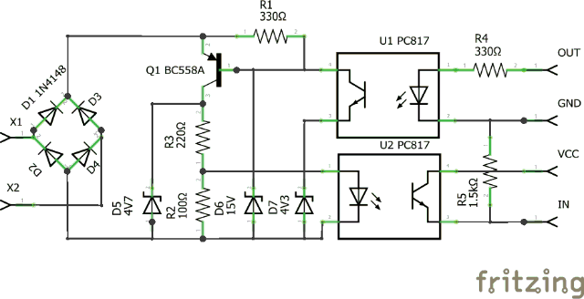

Starik, будут. Контроллер на esp8266 подключенный через шлюз:

Какой соединитель? Если речь о согласователе уровней, то он к протоколу отношения не имеет. О контроллере я ответил, ты сказал что тебе это ни о чем. Какое еще содержимое и наполнение доп. принадлежностями интересует?
