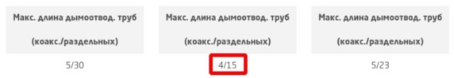

BAXI-Ural писал(а): 11 дек 2023, 09:28 Достойная альтернатива китаец BAXI Eco Life
Спасибо за ответ.
Посмотрел характеристики, смущает этот параметр:
Максимальная длина дымоотвод. труб = 15 метров.
Получается для многоэтажного дома, высотой 25-30 метров этот котел не подходит? Трубы уходят в шахту в стене.

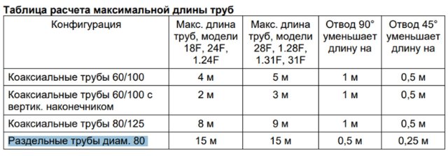

Alexander_S писал(а): 11 дек 2023, 10:23Посмотрел характеристики, смущает этот параметр: "Максимальная длина дымоотвод. труб = 15 метров."
А разве в инструкции именно так дана информация?
Не надо подавать информацию в своей редакции. ;)

Alexander_S писал(а): 11 дек 2023, 10:23 Получается для многоэтажного дома, высотой 25-30 метров этот котел не подходит? Трубы уходят в шахту в стене.
Считается только до шахты...

Starik писал(а): 11 дек 2023, 10:34 А разве в инструкции именно так дана информация?
Сорян, копировал со страницы сравнения https://baxi.ru/compare/
Увидел, что параметр вдвое меньше текущего и запаниковал :D
