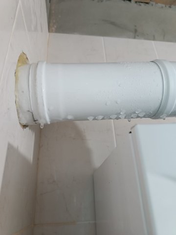

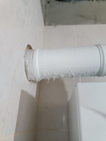

Добрый день. Стоит котел Baxi eco life 1.24F, к нему установлен вот такой дымоход https://shop.baxi.ru/products/koaksialn ... denitelnoe и удлинитель на 250мм. Котел работает пока только на отопление теплыми полами. Недавно были сильные морозы (-27.. -40) около 10 дней. Перед морозами добавил на котле температуру. Как пришли морозы, котел перестал выклчаться совсем, держал заданную температуру и молотил круглые сутки пока морозы не спали. Видимо как следствие этого на трубе внутри котельной стала появляться наледь.
Трубу отогрел феном, замотал её в утеплитель для труб, но результата не дало, стало промерзать в районе отвода под 90гр.
С наружи обледенения нет. В ошибки котёл не вставал. Я так понимаю обледенение происходит из-за того что котёл молотит круглые сутки и сосет холодный воздух с улицы, в результате на трубе влага из помещения конденсируется и намерзает. Верхняя часть котла соответственно тоже холодная, но ни конденсата ни наледи нет.
Для эксперимента выключал котёл, после чего наледь начинала оттаивать.
1. Нормальная ли работа в таком режиме для котла что он по несколько суток без остановки работает?
2. Как сделать так чтобы на трубе не образовывалась наледь?

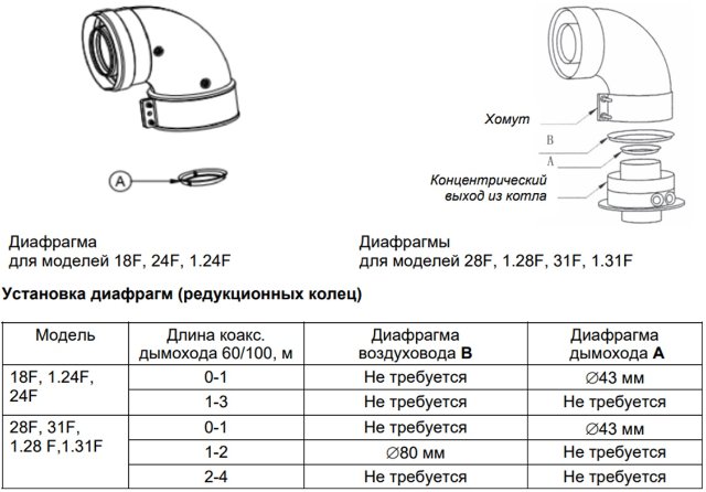

Конечно я начну с вменяемых мер. Спросил уже просто на крайний случай. Сейчас думаю что вообще плохо утеплил трубу ту часть которая в стене идет (минватой законопатил). На днях думаю убрать минвату и запенить огнестойкой пеной. Снаружи дома часть трубы обмотаю энергофлексом.
По поводу диафрагмы. В инструкции написано что надо ставить на дымоходы длинной от 0-1м. У меня вроде как 1,3 м получается.

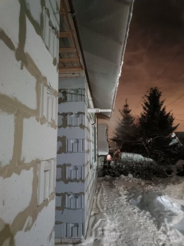

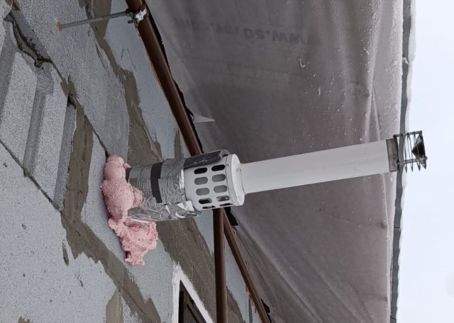

Снял дымоход утеплили наружную часть + см 30 во внутрь стены со стороны улицы энергофлексом, поставил обратно с наружи запенил огнестойкой пеной.
На котле выставил параметр F10=30. Котел стал отключаться, при -20 работает минут 15 после чего на 10 минут отключается. Но конденсат и наледь на трубе все равно появляется :(

По диафрагме, я так понял что нужно ставить диафрагму воздуховода B, но в комплекте её не нашёл (возможно потерялась), да и в инструкции написано что она требуется только для котлов 31F и при диметре 80мм. Или я не правильно понял и нужно ставить диафрагму дымохода A?

утеплять нужно трубу в помещении, а не снаружи...

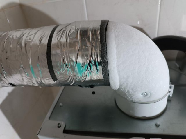

RADAR писал(а): 10 янв 2024, 09:19 утеплять нужно трубу в помещении, а не снаружи...
Подозреваю тогда, что наледь сместиться к выходу из котла и в сам котёл. Как видно на 1м посте. Я утеплял внутреннюю часть трубы до поворота. В результате за несколько дней на повороте намерзала "шуба" толщиной в 1см. Если утеплить трубу в помещении, то каким образом она будет отогреваться? Мы её изолируем от теплого контура, а как показывается практика тепла от выхлопной трубы не хватает чтобы прогреть входящий воздух, в итоге будет постоянное промерзание. А так не изолированная часть трубы отогревается от наружного воздуха в помещении, когда котёл останавливается.

Kams писал(а): 10 янв 2024, 08:37По диафрагме,...
Определяющим фактором является длина коаксиала.
Ищи в магазинах или сделай сам (внутренний диаметр указан в таблице). После установки диафрагмы, температура выхлопа должна повысится, обмерзание стать меньше.
Чтобы не разбирать коаксиал, я бы попробовал снаружи полоску металла привинтить к наконечнику выхлопа, перекрыть только верхнюю часть трубы (выхлопной), чтобы конденсату препятствия не было. Если перестараться с площадью перекрытия, вылезет ошибка Е03. Надеюсь, понятно объяснил. :)

хозяин барин конечно... :) утеплять вместе с отводом нужно... :) эксперименты в помощь...так лучше познается мир... :)
