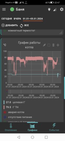

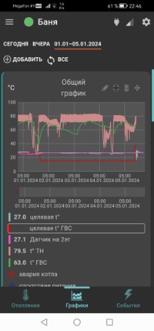

Алик
Сообщения: 15
Зарегистрирован: 04 дек 2023, 20:15
Откуда: Уфа
Поблагодарили: 1 раз
Baxi Slim. zont h-1 gen. baxi connect+. подключение термодатчика гвс
Сообщение Алик »
Вот с телефона вытянул
