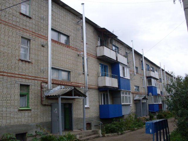

А может проще сделать как в МКД? Только выхлопную трубу вверх поднять, сделать её бОльшего диаметра с конденсатосборником (утепленную), а воздухозаборник засверлить (обрезать) немного отступив от стенки. Вот так в МКД выхлоп организован.

Так и сделал с первого дня, как проблема началась. Не закрывал ещеBAXI-Ural писал(а): 10 янв 2024, 06:00 Пока сделайте забор воздуха из помещения - откройте крышку...
