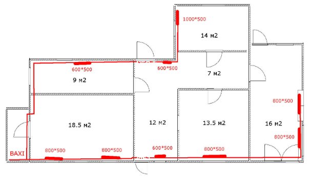

Вложение: схема отопления. Чёрные числа = площади помещений, красные числа = размеры радиаторов в мм. Красные линии = горячая труба, а холодная идёт прямо рядом с нею, все радиаторы включены параллельно. Пунктир означает место, где обе трубы уходят под пол, чтобы люди могли входить в уличные двери. (В комнату 18.5 м2 тоже есть дверь, однако условно не показана.)

Андрей Фо писал(а): 12 янв 2024, 20:26схема отопления.
Если я правильно понимаю, от котла через стену и расходится на две ветки: три батареи влево, шесть вправо, так? Недогрев в комнате 16м, в 13,5м прохладно, так?
Оставь полностью открытым последний радиатор в комнате 16м, а вот на левой ветке (где три батареи) последний тоже "придуши". Когда прикрываешь кран радиатора, прикладывай ухо к батарее, что бы услышать шум потока. Покрути кран от полностью закрытого, до приоткрытого, что бы понять по шуму, насколько перекрыл поток. Для начала, на первых сделай чтобы слегка шумело, потом поймешь где открыть сильнее, а где ещё прижать можно (шума добавить).

Starik писал(а): 12 янв 2024, 21:51расходится на две ветки
Именно так.
По верхней ветке радиатор 9 м2 горячий прикрыт, радиатор 7 м2 тёплый открыт, радиатор 14 м2 холодный открыт. Итого в комнате 14 м2 температура воздуха +5.
По нижней ветке два радиатора 18 м2 горячие прикрыты, радиатор 12 м2 холодный заперт (не надо обогревать), радиатор 13 м2 тёплый прикрыт, два радиатора 16м2 холодные открыты.

Андрей Фо писал(а): 12 янв 2024, 22:26... радиатор 14 м2 холодный открыт.
...16м2 холодные открыты.
На мой взгляд, хреново дело. К стати, а трубы какого диаметра на подаче и обратке? Полагаю, слишком маленького.
Выход: - монтировать гидрострелку и на каждую ветку (верх и низ) ставить свой насос.

Starik писал(а): 12 янв 2024, 23:05трубы какого диаметра на подаче и обратке
Верхняя линия, 3 радиатора: трубы ПВХ ⌀ 26 мм до первого радиатора, затем трубы ⌀ 20 мм до второго и третьего. (Позднее исправление: нет, трубы не ПВХ, трубы полипропилен.)
Нижняя линия, 6 радиаторов: трубы ⌀ 26 мм до четвёртого радиатора, затем трубы ⌀ 20 мм до пятого и шестого (они в последней комнате 16 м2). Шестой радиатор имеет температуру 25—26 градусов.
Диаметры внешние, измерены штангенциркулем.

Чемс начинать балансировать "на слух" систему отопления, надо сначала найти и устранить причину плохой циркуляции.
Затык у вас в каком то месте, общем для правого и левого крыла: до их разделения, или в котле.
Внутри котла щупайте трубку обратки теплообменника, какая температура?

Андрей Фо писал(а): 12 янв 2024, 23:21 Верхняя линия, 3 радиатора: трубы ПВХ ⌀ 26 мм до первого радиатора, затем трубы ⌀ 20 мм до второго и третьего.
:? Странно, на мой взгляд, ладно бы сделали 26мм трубы подачи и обратки (20мм только к крайним: третьему на верхней и шестому на нижней ), а 20мм только подключение радиаторов.
Попробуй сильно придавить первый радиатор верхней ветки, третий открой полностью; внизу сильно придави первый и второй, последний открой полностью. Посмотри как изменится картина, сориентируйся по обстановке что и куда дальше крутить или не крутить.
