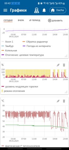

Из интересного: на улице потеплело, и как ни странно, температура гвс постепенно (но оч медленно) снижается.
Ощущение, что котёл подогревает воду. Режим антилегионеллы выключу в выходные. Тогда будет понятно, помогло-ли.
Вот как выглядит график температуры сегодня и за декабрь 2023.
