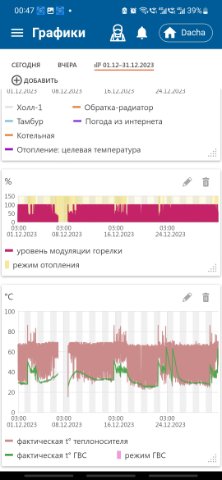

Из интересного: на улице потеплело, и как ни странно, температура гвс постепенно (но оч медленно) снижается.
Ощущение, что котёл подогревает воду. Режим антилегионеллы выключу в выходные. Тогда будет понятно, помогло-ли.
Вот как выглядит график температуры сегодня и за декабрь 2023.

Baxi luna 3 comfort 1.310 + baxi connect+: некоторые проблемы
Ну что могу сказать: отключение антилегионеллы действительно помогло. Мин температуру отрегулировать на котле нельзя (там 35гр стоит)
Что ещё заметил: когда на улице становится холодно, котел естественно сильнее греет. И на гвс все-же температура немного растёт.
Я уж стал думать-может трёхходовой клапан немного пропускает теплоноситель в гвс?
