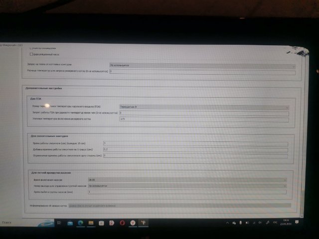

При включении котла кратковременно зажигается индикатор отопления, затем индикатор ГВС, поджигается горелка, температуры доходит до максимума (по индикаторам котла) горелка гаснет. И так котел висит. В ручном режиме котел работает правально, т.е. ни как не реагирует на крутилку ГВС.
Отправлено спустя 2 минуты 10 секунд:
Настройки второго котла вот такие, на первом так же, только стоит галка на ГВС, прошу прощения за фото

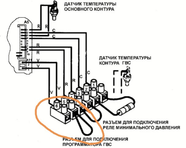

R-TRY писал(а): 24 янв 2024, 10:03 Что за перемычка? Вот это резистор?
На фото просматривается, что жёлтая перемычка не смещена, не убрана, а соединяет 5 и 6 контакты.
Отправлено спустя 2 минуты 49 секунд:
R-TRY, опиши, как устроен контур ГВС на первом, убедись, что на втором между 5 и 6 её нет.

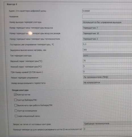

Провел ряд экспериментов, что высянено:
1. Перемычка 5-6 работает только в ручном режиме, насчёт перемычки антилегионнела не проверял.
2. При переключении котла на работу с контроллером, перемычки не играют ни какой роли, все управляется с ЗОНТа
3. В настройках контроллера нельзя настроить чтоб один котел с ГВС, другой без ГВС (возможно это только в моей версии контроллера). Т.е. мы либо включаем ГВС в общем, либо нет.
4. Резистор в 2 кОм это "костыль", котел при этом "видит" температуру ГВС в 75 градусов, соответственно не греет ГВС (целевая ГВС в настройках - 45)
Осталось разобраться как правильно настроить работу резервного котла, но это уже к ЗОНТу, с ними начал диалог.
