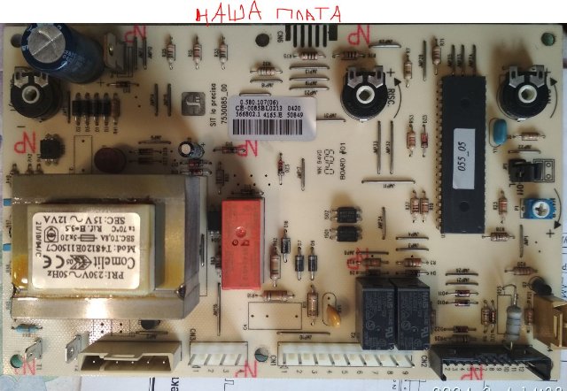

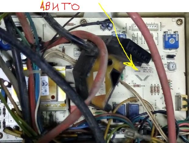

1. Вопрос: Заменяемы ли платы разных ревизий Main 24i ? По пути туда (150 км) продается плата но с микросхемой с тыльной стороны (у нас микросхема огромная с белой стороны).
2. Котел стал глючить на глазах (но там тетя...) и теперь точно слышно что из такта простоя (газ выкл) происходит ТЮК негромкий и остановка с ошибкой 30.
Более того в летнем режиме аналогично - открыл кран - ошибка 30.
После отдыха котел запускается и пока ему не потребуется выключить газ - он работает, ошибка только при желании запуститься с "тюк!" изнутри.
Поеду до котла после завтра, но брать ли по пути плату другой ревизии

Нагуглил нашу плату - SIT 0.580.107 BIC Thermona 41763

На данные котлы ставились платы аж трех разных производителей...

Только что урвал МАЙН 24i года 11-го выпуска целиком за 3 т.р. (говорят что сняли рабочий, но сочащийся) - лежит в багажнике
Погода днем 16+, тетя там кое как врубает периодически больного методом вкл/выкл.....
после завтра поеду на точку - сразу замеры напряжений и сопротивлений далее по инструкции.

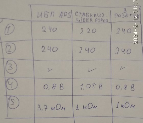

Замеры сделали, странные все.
Заземления в доме нет в розетках.
На котел землю в окно кинули со штыря нерж 1,5 метрового вбитого в землю...

Какой, блин, штырь?!
Почитайте, что такое TN-C-S... система, оредписанная российскими нормами и под которую сделан котёл.
Сделаете нормально, может и котёл заработает...
Хотя по вашему описанию похоже на "паразитное пламя" - определяется "горение", хотя состояние газового клапана "стоп" : клапан в самом деле не закрывается вовремя; утечка контрольного тока где-то в цепи электрод, провод, плата,; устал детектор тока на плате; опять же сбой из-за кривого электроснабжения, а оно у вас кривое...

С одной стороны полностью согласен, и даже более того, до обращения сюда начал долбить эл/сети - 2 местных начальника по сетям, один из них ушел на пенсию, очень много лет проработав по участку (несколько деревень) со времен СССР. И на мой вопрос - как нужно: разделенную нейтраль перед счетчиком или контур свой во дворе - ответить ни один из них не смогBAXI-Ural писал(а): 12 фев 2024, 05:45 Какой, блин, штырь?!
Но узнал, что оказывается нейтраль землится в арматуру столбов... Пробежал вокруг дома - точно - везде отколоты углы столбов наверху и приваренный 6мм прут прикреплен к нулевому проводу.... Село на 60 домов енто в глуши
А с другой стороны - 17 лет работал этот котел без заземления. Штырь я воткнул вот в связи с этой поломкой (вода у нас на штык лопаты стоит...). Штырь этот из нержавейки выковырял с лругой стороны дома - лет 35 назад оборвало провод и из этого штыря нам запитали дом - неделю вроде электричество было от этого штыря
Вот это тоже дельно, спасибо.BAXI-Ural писал(а): 12 фев 2024, 05:45 Хотя по вашему описанию похоже на "паразитное пламя" - определяется "горение", хотя состояние газового клапана "стоп" : клапан в самом деле не закрывается вовремя; утечка контрольного тока где-то в цепи электрод, провод, плата,; устал детектор тока на плате; опять же сбой из-за кривого электроснабжения, а оно у вас кривое...
P.S. Самое обидное, что пока я был на точке - котел работал
Приехал - он работает... Я сразу ВСЕ замеры по инструкции, и он гад до моего отъезда так и проработал
НО! Я надыбал еще один контакт нетронутый нами - Катушка зажигания оказывается имеет разъем с газовым клапаном - его не трогал ранее... Повынимал туда-сюда катушку и уехал так и не поймав ошибку лично, ждем.
И думаем как замутить заземление в дом правильно...

Замена платы с донора решила проблему. Производитель платы донора Honeywell, родная - Sit 0.580.107.
Всем спасибо за помощь.
Так что 17 лет без заземления работало - наверное все дело в старости... Тем не менее глухозаземленная нейтраль и земля по проводке дома планируется весной.
При случае сменю реле Газового клапана и потестю старую плату - грешим на релюху тоже...
