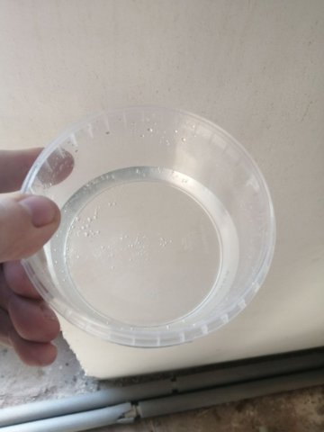

Прежде всего зависит от качества жидкости в СО. Ты никогда не узнаешь разницу срока "жизни" в зависимости от оборотов, так что - баловство это всё.
Дискомфорт может быть, если кровать возле котла установлена, имхо. Обычно через пару месяцев люди привыкают к новым гаджетам, монотонному шуму и т.п., перестают обращать внимание.

по п.1 в корне не согласен. или девайс 24x7х180 работает без перерыва или 6х7х180 ... моторесурс никто не отменял
+ с учетом того что в комфорте стоит обычный грюндфос (не частотник) еще и профит от электричества )
