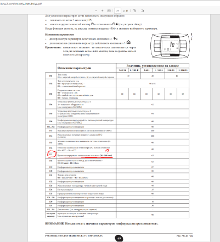

инструкция к девайсу.
правда значение меняется от 0 -10 . как поставить 240мин ) загадка

Таким образом это должно работать:
1. Без комнатного термостата или датчика комнатной температуры (перемычка на месте или Ambon = 0) - насос работает постоянно.
2. С подключенными вышеописанными приборами - время выбега - 3 минуты. У Луны есть бонус - регулировка время выбега. Тот самый F17.
