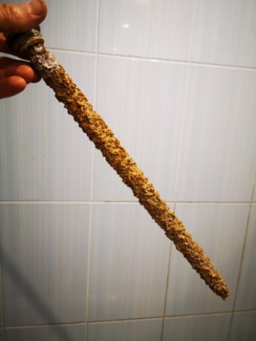

Starik писал(а): 18 мар 2024, 10:23 А что там с магниевым анодом, в каком он состоянии?
Анод съеден на половину и ржавого цвета. На выходных буду менять бак - сделаю фото

Alexspb писал(а): 21 мар 2024, 20:02На выходных буду менять бак - сделаю фото
Вопрос был не для этого, а к тому, что анод надо менять ежегодно, емнип. Народ давно нашел недорогую альтернативу фирменным анодам (главное подходящая резьба и диаметр).
Ещё вопрос: ХВС по стальным трубам или по пластику? Это намек на электрохимическую коррозию (изучи вопрос, в интернете информации достаточно).

Starik писал(а): 21 мар 2024, 21:02 Вопрос был не для этого, а к тому, что анод надо менять ежегодно, емнип. Народ давно нашел недорогую альтернативу фирменным анодам (главное подходящая резьба и диаметр).
Предполагал, что раз в 2 года будет достаточно. Тем более из двух лет жизни бкн - дом эксплуатировался суммарно около года.
Starik писал(а): 21 мар 2024, 21:02 Ещё вопрос: ХВС по стальным трубам или по пластику? Это намек на электрохимическую коррозию (изучи вопрос, в интернете информации достаточно).
Трубы в основном металлопластик, есть небольшой медный участок. В розетки подведена земля. Надо как-то отдельно еще заземлить чтото?
Не спора ради, а чтобы понять. Бак эмалированные изнутри, а вот змеевик в контуре СО нет - могла коррозия прийти из СО? И как посоветуете готовить носитель, чтобы не наступать повторно на те же грабли? Может глупость сморожу, есть смысл применить анод так же в контуре СО?
Отправлено спустя 14 минут 55 секунд:
Фото подсохшего анода

Alexspb писал(а): 23 мар 2024, 08:39могла коррозия прийти из СО?
Это вряд ли, змеевик убило снаружи, т.е. ХВС, имхо. Не очень сложная статья, частично реклама, но основные причины коррозии в ней имеются https://t-zinc.ru/o-kompanii/stati/korr ... eniya.html
