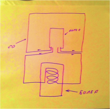

Схема от руки.

Re: Нужна помощь Luna 3 comfort 310fi
Фтопку. Руки таким деятелям вырвать и забить ими же их до смерти....
А как котел видит, что нужно греть контур бойлера? А как в этом контуре происходит циркуляция? Как поддерживается температурный режим в бойлере. По факту котел будет нагревать до установленной температуры Ваш контур бойлера, а не воду в нем. И простите - чисто формально 100-150-200-300 литровый бойлер должен нагревать воду через 18-литровый пластинчатый теплообменник? Вощем одни вопросы в Вашей схеме. Переделывать весь этот колхоз надо.
По схеме, описанной выше.
Кстати. После всего этого нужно будет еще пару F параметров поправить....
