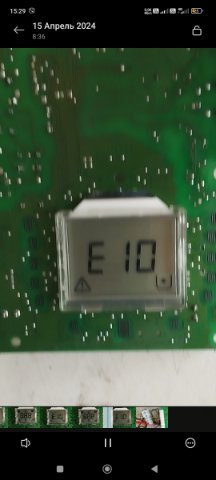

Всем доброго дня. Подскажите пожалуйста при включении котла в сеть дисплей включается и сразу выключается с периодом каждые 3 секунды и так циклично пока не выключишь из сети дальше котел не запускается. Есть еще одна плата точно с такой же неисправностью.

На дисплее ошибка Е10 - это о чём?
Котел Baxi eco перезагружается каждые три секунды
Эти платы обе работали стояли на котле. На одной перестала работать искра, заменили тиристор проработала сутки. Сняли подключили на столе и обе ушли в режим защиты перезагружается. на фото 3 картинки разница во времени между ними примерно одна секунда и так по кругу. Думали ошибка Е10 провода от датчика просто замкнули меж собой что бы исключать неисправность датчика. Если у кого была такая поломка подскажите как решить. Может прошивка слетела?
Чтоб не плодить новые темы, отпишу здесь опыт.
Eco 4s, плата bertelli 2017 год, в ежедневной работе котел и плата 5 лет.
Плату залило теплоносителем т.к. потек теплообменник.
После промывки спиртом, щеткой зубной всех зеленоватых коррозий платы и разъемов в корпусе ремонт следующий:
Под конденсатором emi фильтра с18 , (пленочный х2 0.1 uF) был прогар на плате, между дорожками из-за воды.
Вычистка прогара, применение акрилового лака для плат.
Сам с18 - дохлый, емкость около нуля, заменен. Он не влияет на работоспособность, это для минимизации импульсных помех собственного блока питания для окружающих устройств.
Далее, пленочный с50 0.1 uF внизу был весь в зеленой коррозии вспух и треснул, заменен.
Профилактически проверил с20 - 4.7 мкф на 400в, слишком большое ESR, более 7 ом, заменил на Low-esr для импульсных БП.
Профилактически проверил с6 - 4.7 мкф на 100в, слишком большое ESR, более 7 ом, заменил на Low-esr для импульсных БП.
(Неисправность C6 ведет на этой плате к остановке во время горения, описано в других тредах)
Далее плата включилась и была на вид как живая, при программном положении "выключено", или когда не требуется нагрев.
Можно было кнопками выставлять параметры, т.е. экран и кнопки и микроконтроллер работают.
Но при попытке розжига плата уходила в перезагрузку.
То есть происходило описанное у топик стартера - котел включается, загружается, сразу идет попытка розжига, сразу полное отключение экрана , и загрузка заново. И так в цикле.
Обнаружен пробитый транзистор Q10, 5DW (показания тестера в режиме проверки диодов - между ногами транзистора близки к нулю вместо положенных 0.6в p-n переходов).
Замена полностью устранила все дефекты.
В других формуах пишут что другие неисправные планарные транзисторы (sot23) вокруг дисплея тоже приводят к таким эффектам.
Ps ещё очень странный был c21, 1uF 250v, esr=18 ом, мягко говоря многовато.
У нового самого обычного Jamikon tkr, esr= 9 ом (тоже немало), но low esr не нашлось.
Остальные электролиты как живые.
Спасибо за внимание, всем удачи.
По Вашим фото - плата honeywell.Evgenyi писал(а): 17 апр 2024, 00:01 На одной перестала работать искра, заменили тиристор проработала сутки.
Опыт решения подобной беды на honeywell - замена тиристора и электролитов )
см тут
https://monitor.espec.ws/section38/topic331606.html
