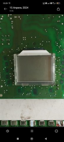

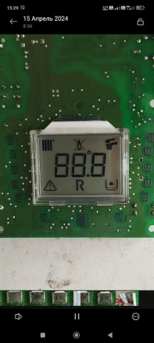

Всем доброго дня. Подскажите пожалуйста при включении котла в сеть дисплей включается и сразу выключается с периодом каждые 3 секунды и так циклично пока не выключишь из сети дальше котел не запускается. Есть еще одна плата точно с такой же неисправностью.

Эти платы обе работали стояли на котле. На одной перестала работать искра, заменили тиристор проработала сутки. Сняли подключили на столе и обе ушли в режим защиты перезагружается. на фото 3 картинки разница во времени между ними примерно одна секунда и так по кругу. Думали ошибка Е10 провода от датчика просто замкнули меж собой что бы исключать неисправность датчика. Если у кого была такая поломка подскажите как решить. Может прошивка слетела?

По Вашим фото - плата honeywell.Evgenyi писал(а): 17 апр 2024, 00:01 На одной перестала работать искра, заменили тиристор проработала сутки.
Опыт решения подобной беды на honeywell - замена тиристора и электролитов )
