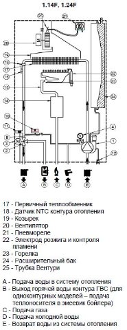

Всем добрый день. есть одноконтурный котел Eco Life 1.24F, каково назначение патрубка "D". Этот патрубок на 1/2, а все остальные на 3/4.
На схеме в инструкции он обозначен как "Подача холодной воды", для чего холодная вода в двухконтурном котле?
Для заправки теплоносителя в систему отопления, подпитки теплоносителем?
Возможно ли к нему подключить обратку бойлера или обратка бойлера подключается строго по схеме в инструкции, через тройник в обратку системы отопления?
И еще вопрос, На сколько метров допустимо удлиннять провод датчика бойлера? На 15 метров допустимо удлиннить?
Baxi ECO Life 1.24F назначение патрубка котла.

Верно. Перед котлом ставится запорный кран и с помощью него производится подпитка системы отопления.ksv писал(а): 19 апр 2024, 09:34 Для заправки теплоносителя в систему отопления, подпитки теплоносителем?
Нежелательно. Там сечение очень маленькое, циркуляция по контуру змеевика бойлера будет плохая. Лучше через тройник в обратку (как на схеме).
Попробуйте "на коленке" удлинить и замерьте сопротивление без удлинения и с оным. Если не сильно различаться будет, значит нормально.

Спасибо за ответы.
Если уже так подключено, то стоит ли переделывать, вреда от этого котлу не будет? Мощность теплообменника бойлера всего 6000 Вт. И подключен 25мм полипропиленом.Bahus писал(а): 19 апр 2024, 10:01 Нежелательно. Там сечение очень маленькое, циркуляция по контуру змеевика бойлера будет плохая. Лучше через тройник в обратку (как на схеме).

Я бы переделал.

Добрый вечер.
Парни, пожалуйста разъясните по подключению этого отвода "D".
Подводить туда простую холодную воду из водопровода? Кран постоянно должен быть открыт, котёл автоматически производит подачу к трёх ходовому клапану?
Можно тупо заглушить этот отвод "D", а подпитку сделать к обратке отопления? Не будет-ли глючить электрика котла?
Помогите пожалуйста. А если схема есть обвязки именно эко лайф 1.24f буду весьма признателен.

Это просто для подпитки. Кран должен быть постоянно закрыт. Если хотите сделать подпитку в другом месте системы, то этот патрубок можно просто заглушить.
Схема обвязки на одноконтурные Life ровно такая же, как и приведенных скринах.
Трёхход к ХВС отношения не имеет. Переключает направления потока теплоносителя.
