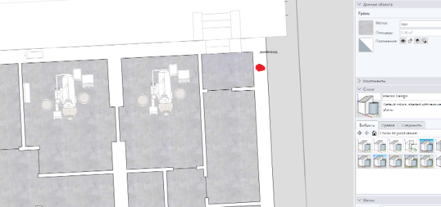

Привет, уважаемые форумчане! Приобрел нежилое помещение 180 кв.м. под стоматологическую клинику на 1 этаже в 10-этажном доме с поквартирным отоплением. Выделил комнату под котельную с выходом на улицу и окном, в одной из стен дымоход. Нужен двухконтурный котел с закрытой камерой сгорания 24 кВт. Подключать к общему дымоходу, приток откуда брать не знаю, со спецом буду общаться только в воскресенье. Можно ли его брать из общей вентиляции или нужно с улицы?
Отопление радиаторное нужно, без теплых полов. Деление по зонам и зависимость от уличной температуры - этот вопрос мне не ясен, так как в домах с готовым отоплением хватает регулировки на кранах у радиаторов. Хотя датчик с улицы думаю вещь необходимая будет. Резерв воды в клинике на случай отключения должен быть, но думаю бойлера литров на 45 хватит с головой. Никто из знакомых не сталкивался с такой ситуацией, поэтому прошу помочь с выбором как человеку неопытному в данном вопросе.
Пока заинтересовал котел BAXI NUVOLA Duo-tec+ 24, но бюджет кусается. Есть ли смысл в этом котле, или можно расссмотреть что-то попроще ?
Во вложении участок плана помещения с выделенной котельной 3.39 кв.м.(2.21м х 1.5м) , высота потолков пока без стяжки 3.43 м., стяжка , скорее всего будет 15 см.

Что-то я не понял. Дом с поквартиркой, а в части коммерческой недвижимости нет системы отопления?
Подозреваю что вам в любом случае нужно начинать с посещения местного газпрома. Для получения техусловий, затем для получения проекта по газу. И с дымоходом (что-куда-откуда) тоже там.
Газовая труба в помещении-то есть?

Bahus, история длинная) С горгазом вопрос решён, разрешение дали на подключение к фасадный трубе. Техусловия будут делать после согласования проекта перепланировки с администрацией, проект сейчас у них на финальной стадии. Вопрос в помощи с выбором котла под данную ситуацию.или не хватает каких-то данных ?

Ну, по мощности, 24 кВт хватит наверняка. Можно обычный двухконтурный. Если критичен запас ГВС, то можно в магистраль ГВС врезать буферный ЭВН на 50 литров и установить на нём температуру чуть ниже чем температура ГВС на котле. И рециркуляцию можно будет устроить при необходимости.
А покупать конденсационник, да ещё с встроенным бойлером.... Кстати не факт, что его можно будет подключить в общий дымоход, если он для традиционников ставился.
А, да. К конденсационнику ешё канализацию тащить нужно будет.

Bahus, конденсационник заинтересовал из-за более высокого КПД, не более. Правда не знаю, насколько этот вопрос для моей ситуации важен. А канализация не проблема - у меня в соседнем помещении рядом будет раковина, да и вообще мокрых точек около десятка.
В общем , как я понимаю, в воскресенье мне нужно подробно разбирать вопрос с вентиляцией и дымоходом. Буду признателен, если будут какие-то советы по вопросам, которые нужно задавать спецам по вентиляции и проектировщикам по газу. :)

Да фиг его знает какие вопросы. Так-то если грамотные, то сами всё подробно расскажут. Вентиляционщики про приточку-отточку. А вот про дымоход (в том числе про забор воздуха для горения) должны газпромовцы.
Единственное, что самостоятельно вы могли бы сделать - напроситься в пару квартир по вашему дымоходному стояку. Посмотреть какие котлы висят и как устроен дымоход. Коаксиал это или просто дымоходная шахта. Если второе - откуда берётся воздух для горения.
