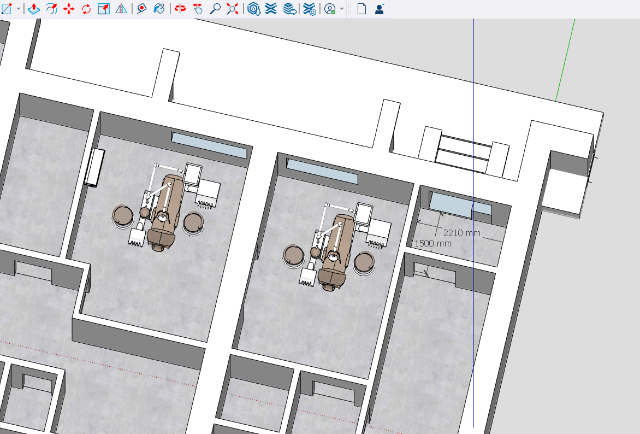

Во вложении участок плана помещения с выделенной котельной 3.39 кв.м.(2.21м х 1.5м) , высота потолков пока без стяжки 3.43 м., стяжка , скорее всего будет 15 см.

Bahus, история длинная) С горгазом вопрос решён, разрешение дали на подключение к фасадный трубе. Техусловия будут делать после согласования проекта перепланировки с администрацией, проект сейчас у них на финальной стадии. Вопрос в помощи с выбором котла под данную ситуацию.или не хватает каких-то данных ?

Да фиг его знает какие вопросы. Так-то если грамотные, то сами всё подробно расскажут. Вентиляционщики про приточку-отточку. А вот про дымоход (в том числе про забор воздуха для горения) должны газпромовцы.
Единственное, что самостоятельно вы могли бы сделать - напроситься в пару квартир по вашему дымоходному стояку. Посмотреть какие котлы висят и как устроен дымоход. Коаксиал это или просто дымоходная шахта. Если второе - откуда берётся воздух для горения.
