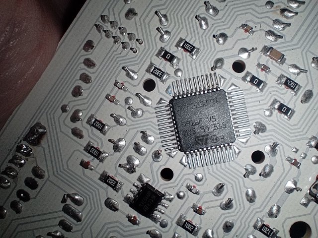

Ну касаемо, сменить проц проблем нет, снять дамп с рабочей платы (она есть) и тут вот вопрос, а процы для чтения у них открытие или закрыты?
Следом возникает вопрос а какой проц стоит на плате? stm8s207mbt6b? Помогите определить!

Касаемо процессора выяснилось, процессор stm8s207mbt6b lqfp 44, так понимаю разьем на плате cn8 есть для программирования, ну по скольку он защищен его не прочитать замена процессора такая туманная идея, с автором с верху соглашусь, продолжаем поиски мастера из вариантов махнуть местами процессоры с рабочей платойtsv63 писал(а): 14 июл 2024, 12:55 StrikerVoo, этоне увязывается с этимStrikerVoo писал(а): 14 июл 2024, 11:54 какой проц стоит на плате? stm8s207mbt6b? Помогите определить!соглашусь сStrikerVoo писал(а): 14 июл 2024, 11:54 Ну касаемо, сменить проц проблем нет, снять дамп с рабочей платып.с. StrikerVoo, проц. защищён фьюз-битами.

Оба-на. И что? Дамп не прочитать без потерь? Ну в смысле если с донора снять, то на другом не приживётся?
tsv63
- Старожил
- Сообщения: 677
- Откуда: Покров
- Благодарил (а): 18 раз
- Поблагодарили: 50 раз
Baxi luna 3, постоянно перезагружается
С проца нет, с памяти без проблем и этого бывает достаточно.
- Сообщения: 12969
- Благодарил (а): 82 раза
- Поблагодарили: 1683 раза
Антаресно девки пляшут.
ПЗУ и прошивка в разных местах? Или таки как раз в одном?
Отправлено спустя 1 минуту 24 секунды:
Правда и программатор под эту микруху нужен. Не уверен что есть он у схемотехников. Если только для конкретного случая колхозить. Но тогда ремонт выйдет дороже платы.
