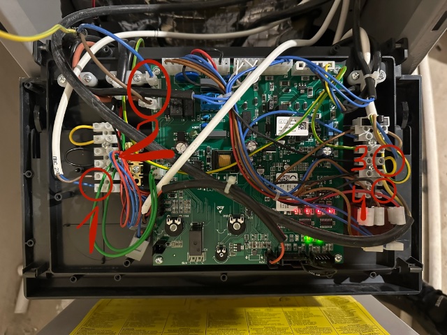

Здравствуйте. Приобрел котел Baxi Slim 1400 in 2023 года выпуска, плюс к нему Baxi коннект+.
Подключил по шине Opentherm.
К плате так же подключил насосы гвс и отопления, датчик температуры бойлера косвенного нагрева.
Проблема:
При включении котла, лампа ГВС мигает, насос гвс работает, но при этом котел не греет. Он даже не переключается на отопление.
Механический регулятор на котле пробовал ставить в разные положения, не помогает. Вилка котла правильно подключена.
В настройках Baxi коннект+ запускаю мастер настроек, с целью добавить ГВС, после загрузки настроек - ГВС на главном экране приложения пропадает, остается только отопление.
Прикладываю фото платы с подключениями. Надеюсь на помощь 🙏
Обозначения на фото:
1. Датчик температуры бойлера
2. Насос гвс
3. Данная перемычка снята по инструкции, на фото она установлена
4. Насос отопления

Да сделай нормальный пуск котла, а потом уже со всякими девайсами в него лезь, имхо.

Котел работает исправно без Baxi коннект+. Замечаний нет.

Значит очень внимательно читай инструкцию к девайсу, пойми написанное, а потом подключай.

Дружище, без обид, у тебя советы на всех форумах одинаковые. Тут люди пишут после прочтения инструкции. Я знаю что надо читать книжку из коробки. Жду советы от других людей.
Отправлено спустя 31 минуту 21 секунду:
Проблему решил сбросом Baxi коннекта. Тему закрываю.
