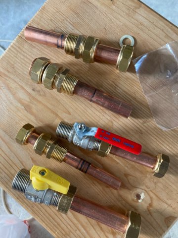

Добрый день. В комплекте котла имеются трубы для подключения. Подскажите пожалуйста надо ли их подрезать под размер для соединения с трубами обвязки.

Ничего не нужно подрезать. Всё готово к подключению. Необходимо только все концы магистралей до патрубков котла довести.

Возможно я неправильно сформулировал вопрос: У меня есть комплект котла в котором есть трубки для подключения магистралей, если я ий подсоединяю к котлу (подсоединение с задней части котла) то они упираются в стену

Это опция. Если в стену не прячете магистрали - можно не использовать.

Я такой использовал. Подрезал. Если ещё не установили, запаситесь комплектом резинок уплотняющих. Со временем начинают подтекать. Я за 8 лет уже все по разу заменил
