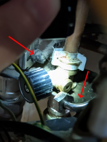

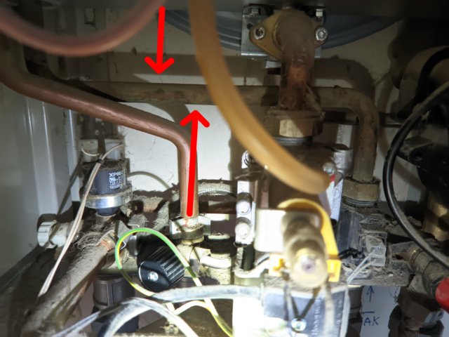

Сделал по инструкции, только открутил гибкую подводку со стороны вентиля подпитки, и полилось хорошим потоком из гибкой подводки.
На фото красной стрелкой начало подводки, и конец, подключается она к фитингу.
Получается пробит биметрический теплообменник? :(

Получается что так. ХВС заходит в теплообменник, заполняет свой контур. Ну а потом проходит в контур отопления теплообменника и оттуда добирается до подводки.
Окончательно удостовериться придется, только сняв теплообменник и опрессовав чем-либо "на коленке". А то вдруг вы чего не так сделали. Или я чего не предусмотрел или не так придумал.
