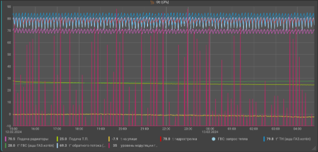

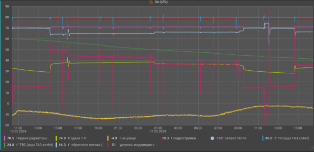

Здравствуйте,
Я уже прочитал что ранее поженить эти два устройства не получалось. Однако мне мои монтажники продали данный компект и даже как-то настроили, причём не так уж и ужасно, но я хотел бы быть ближе к идеалу.
Может быть у кого-нибудь уже есть успешный опыт интеграции ZONT с BAXI по BSB шине.
Я бы вызвал для донастройки или проконсультировался.
Мне монтажники как-то настроили, но BAXI они не знают вообще.
1) Вначале это работакло так, что температура теплоносителя менялась как-то сама в небольшом диапазоне, в зависиости от нагрузки видимо. Модуляцию колбасило даже на стабилизировавшейся системе от 40% до 0% на коротком промежутке времени.
2) Потом "он что-то покрутил" (в очередной раз по вот этой инструкцииhttps://support.microline.ru/index.php/ ... _Platinum+) и температура теплоносителя стала 80С и график стал ровный как стол. Модуляция тоже стала на удивление ровной. Я даже обрадовался. Но обратный эффект в том, что на батареи теперь подаётся 70С даже если греть надо совсем чуть.
2.1) При морозе всё окей, но при остывании, котёл упорно продолжает держать теплоноситьль 80С, даже если нет никакого потребления, осюда тактует и коротенько включается пока нат запроса на тепло от батарей или теёплого пола.
Вопросы:
а) Есть контакты того, кто разбирается и может настроить (московская область)?
б) Где и как в BAXI задаётся температура теплоносителя? Можно ею управлять из ZONT по BSB шине?
Вот как выглядят эти графики:

(BAXI Luna Platinum+ и ZONT H1500+ PRO
Вот к ним и обращайся с новыми вопросами.Baxi+zond писал(а): 14 фев 2024, 00:12мои монтажники продали данный компект и даже как-то настроили,

Уточню свой вопрос и вынесу его отдельно: Где и как в BAXI задаётся температура теплоносителя? Можно ли ею управлять по BSB шине?
Да можно для этого нужен siemens ozw 672.
Сейчас вроде Зонтовский адаптер умеет BSB. По крайней мере Микролайновцы заявляли об этом.
Да, умеет. Но не все поддерживается. Как менять температуру теплоносителя я так и не понял. (никак, если точнее)
