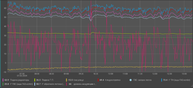

Я уже прочитал что ранее поженить эти два устройства не получалось. Однако мне мои монтажники продали данный компект и даже как-то настроили, причём не так уж и ужасно, но я хотел бы быть ближе к идеалу.
Может быть у кого-нибудь уже есть успешный опыт интеграции ZONT с BAXI по BSB шине.
Я бы вызвал для донастройки или проконсультировался.
Мне монтажники как-то настроили, но BAXI они не знают вообще.
1) Вначале это работакло так, что температура теплоносителя менялась как-то сама в небольшом диапазоне, в зависиости от нагрузки видимо. Модуляцию колбасило даже на стабилизировавшейся системе от 40% до 0% на коротком промежутке времени.
2) Потом "он что-то покрутил" (в очередной раз по вот этой инструкцииhttps://support.microline.ru/index.php/ ... _Platinum+) и температура теплоносителя стала 80С и график стал ровный как стол. Модуляция тоже стала на удивление ровной. Я даже обрадовался. Но обратный эффект в том, что на батареи теперь подаётся 70С даже если греть надо совсем чуть.
2.1) При морозе всё окей, но при остывании, котёл упорно продолжает держать теплоноситьль 80С, даже если нет никакого потребления, осюда тактует и коротенько включается пока нат запроса на тепло от батарей или теёплого пола.

Вот как выглядят эти графики:
(BAXI Luna Platinum+ и ZONT H1500+ PRO

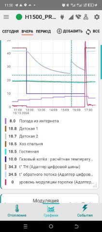

3. У меня в работе только радиаторная сеть. ТП пока не подключен. В комнатах стоят аналоговые датчики температуры воздуха. Первая настройка системы ZONT в режиме регулирования по T воздуха с ПИД регулированием давала скачки и пилу по всем показаниям. Три дня ждали для "самообучения системы". Стало лучше, но короткие пуски котла на модуляции 30-40% продолжались. Именно по значениям "Расчетной Т теплоносителя", которую ZONT задавал то 10 то 35 град.
4. В Инструкции на ZONT H1500 пункт 11.4.3 "Прямой отопительный контур" нашел примечание: "В Прямом контуре нельзя применять управление по воздуху с ПИД регулированием". Мой Наладчик был удивлен, но перенастроил в ZONT контур "радиаторы" в режим управления "по воздуху +ПЗА". То есть выставили в ZONT Т воздуха в комнате 19 град, а ZONT сам рассчитывает и выдает в котел необходимую Т теплоносителя. В других режима, возможно, и есть прямое управление Т теплоносителя котла. После смены настроек, Пила модуляции горелки пропала, ZONT выставил расчетную температуру теплоносителя 44 град, горелка работает весь день на модуляции 2-4%, в комнатах +18/19 град (улица +8 град). На сегодня все нормально. Все графики рисуют четкий горизонт.

2. При этом Котел удивляет своими "незадокументированными способностями". При отсутствии запрос на тепло, Т в котловом контуре медленно снижается до... 25 град, потом на графике начинает расти до 35 град. И так рисует пилу 25-35 град. Циркуляция насоса в контуре радиаторов при отсутствии запроса на тепло останавливается (по настройкам насоса). При этом значение модуляции горелки "нуль", горелка ВЫКЛ. Откуда приток ТЕПЛА в контуре??? Предполагаю, что котел САМ поддерживает МИН температуру в котловом контуре 25град, но при этом на адаптер цифровой шины в ZONT информацию о работе горелки и модуляции не передает. Кто встречался с таким режимом разогрева "при нулевой модуляцией горелки". Что это за режим работы в описаниях нигде не нашел.
