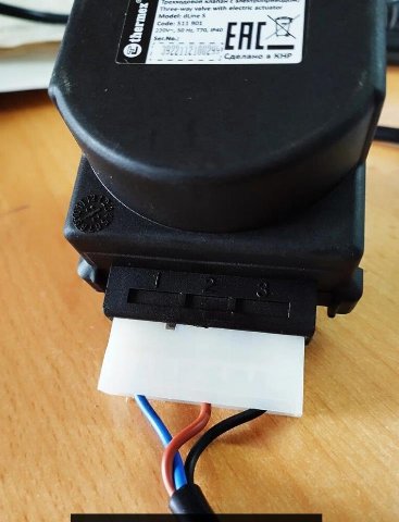

в виду отсутствия оригинального комплекта подключения БКН к BAXI Luna-3 Comfort 1.240 Fi предложили привод Thermex \который вроде бы взаимозаменяем\. при ПНР котла мастер СЦ просто отказался его подключать потому как... провода \распиновка не совсем похожи.
может есть у кого опыт подобного подключения и желательно с фото :?: :oops:

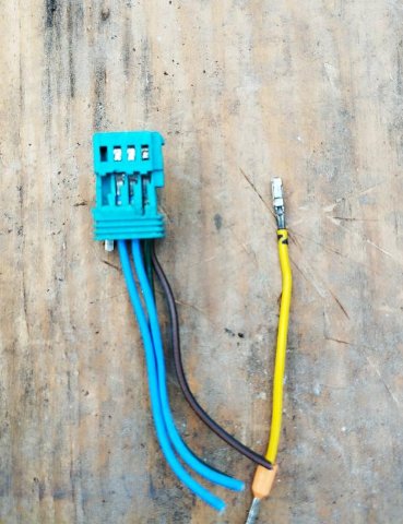

наконечники подходят от автомобильного разъёма... а вот куда какой провод?)

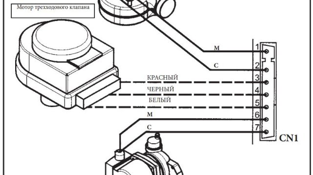

подключение не оригинального привода трёхходового
Оригинальные вот так.
