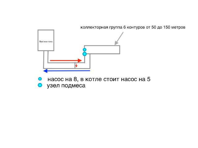

1. Легко - поставлю насос на 8 или 9 в котел, норм для него будет, вода же тоже через данная насос будет идти. Если ок, я бы сделал так и пустил на прямую на теплые полы на 30-40 градусов, но тут вопрос, котел на таких маленькой температуре не очень.
2. прикрепляю схему, буду благодарен за решение:
2.1. норм прокачка разных по длине контуров (по практике 8-9 насос только может)
2.1. с смесительным узлом, на 28-30 градусов если выставлять котел не успевает нагреть тн теплых полов, на подаче горяче, на обратке не очень.
2.2. на прямую с сменой на насоса в котле можно теплый пол подключить?
Схему прикрепляю.
Сообщения: 6768
Благодарил (а): 114 раз
Поблагодарили: 419 раз
baxi eco nova подключение внешнего насоса теплых полов
в котле не нужно менять насос - хватит его если схема такая...насос ТП в розетку и всё..
