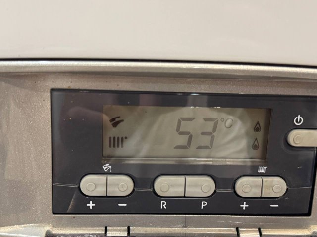

Добрый вечер! Имеем Baxi Luna 3 + терморегулятор Stout Milux Weekly
Разобрал панельку на Baxi, удалил перемычку и подключил 2 контакта. Далее тоже самое проделал с терморегулятором.
Выставил на терморегуляторе комфортную температуру. Наступила ночь, температура в доме упала и обнаружил что отопление запустилось. Но на котле показывает что возгорание произошло и на отопление и на воду. Возможно я что-то упустил и так должно быть. Подскажите пожалуйста..
Фото прилагаю.
Если вдруг у кого-то такое же комбо, пришлите пожалуйста фото подключения..

А инструкцию почитать? Обе иконки показывают, что у вас оба контура включены. Когда один из контуров работает на нагрев - он мигает, а не горит

Спасибо за ответ!
На котле какие-то дополнительные настройки требуются?

Нет. Разве что руками температуру теплоносителя поднять. Обычно задирают при работе с термостатом. Но тут всё индивидуально
