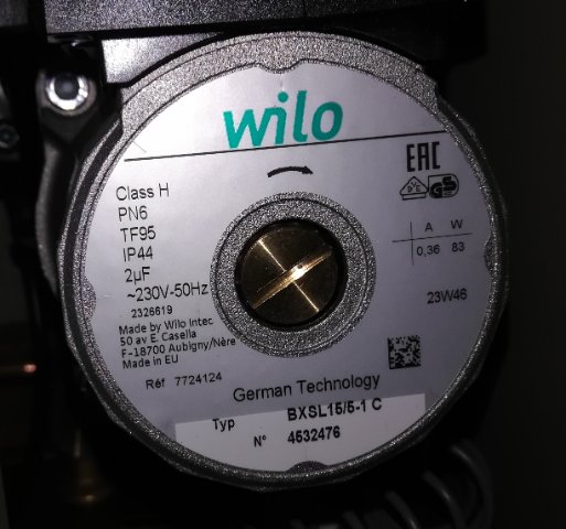

либо на насос, в старом котле стоял грундфос , в новом вило, либо на установленный фильтр грубой очистки. Прикреплю их фото
В старом котле
В старом котле
В новом котле
В новом котле

Насосы вряд ли виноваты. У них напорно-расходные характеристики примерно одинаковые.
