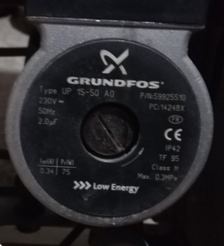

либо на насос, в старом котле стоял грундфос , в новом вило, либо на установленный фильтр грубой очистки. Прикреплю их фото

Насосы вряд ли виноваты. У них напорно-расходные характеристики примерно одинаковые.

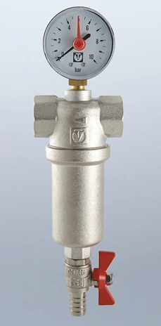

Странно. На батареях справа есть краны? Их надо прикрыть, степень перекрытия можно определить по звуку, возникнет шум в конце перекрытия. Надо довести до шума и отпустить так, чтобы шум был еле уловимым (прикладываю ухо, если батарея не горячая).
Моё мнение про фильтр - не хороший. Уж лучше бы установили грязеуловитель, он сильно дороже, но не уменьшает проходное сечение.
У меня 3/4 (валтек, емнип) с 2015г (не грязеуловитель), вот так выглядит.

АлексейРем писал(а): 15 окт 2024, 10:42Такой аппарат надо на горизонтальную часть ставить, там не получится его впихнуть.
Поэтому - грязеуловитель, они приспособлены для установки хоть в горизонт, хоть вертикально, колба всегда расположена правильно.

По фильтру в систему, набери в поисковике слово дешламатор.
К слову, на том же озон их как грязи (https://www.ozon.ru/category/deshlamator/). :)
