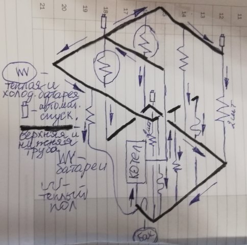

Отправлено спустя 54 минуты 39 секунд:
Как-то выглядит вот так, ногами не пинать, стрелками движение теплоносителя

Рисунок конечно немного неверный и полностью не отражает всей системы: верхний металлический контур меньшего размера чем нижний, соответственно по чердаку от него к вертикальным стоякам лежат с уклоном пластиковые трубы длиной 1-2.5 метра(примерно, не мерил). На проблемных батареях как раз эти пластиковые трубы достигают максимальной длины в 2.5 метра.
Отправлено спустя 14 минут 25 секунд:
Даже если и есть косяки, а они скорее всего есть в системе отопления, то они неустранимы без кардинального вмешательства. Лично я грешу

Мдя, конструкция так себе, конечно.
Насколько я понимаю, холодные стояки самые первые на подаче и при этом самые последние на обратке. При этом две ветки на подаче. Чего там с циркуляцией происходит - вообще непонятно.
А есть возможность по отдельности стояки отключать? Попробуйте закрыть все кроме проблемных. Нагреются?
Ну и фильтр, предварительно, почистить. Мало ли там чего после промывки нанесло.

По рисунку получается примерно так: подача заходит на второй этаж, и расходится в две стороны, так? На правой стороне четыре батареи, по центру одна, слева три, так? В тупике левой стороны теплые полы? Обратка каждой батареи второго этажа 22 идет вниз в общую обратку, так? Какая батарея холодная, где она на схеме?

Starik писал(а): 15 окт 2024, 13:09 По рисунку получается примерно так: подача заходит на второй этаж, и расходится в две стороны, так? На правой стороне четыре батареи, по центру одна, слева три, так? В тупике левой стороны теплые полы? Обратка каждой батареи второго этажа 22 идет вниз в общую обратку, так? Какая батарея холодная, где она на схеме?
Почти все правильно поняли. Слева три батареи(на одном стояке две батареи на разных этажах, одна на жилом этаже, другая в подвале) и полотенцесушитель, обозначил его как батарею. Все стояки на батареях сделаны из 22 мм пластиковых труб. Проблемные батареи на рисунке обведены. Холодная первая от центральной.

АлексейРем писал(а): 15 окт 2024, 13:18Холодная первая от центральной.
Странно. На батареях справа есть краны? Их надо прикрыть, степень перекрытия можно определить по звуку, возникнет шум в конце перекрытия. Надо довести до шума и отпустить так, чтобы шум был еле уловимым (прикладываю ухо, если батарея не горячая).

Если посмотреть на схему, то первая справа (холодная) и вторая справа (горячая) батареи совершенно идентичны и параллельно стоят в схеме. Более того, длина прямого тока и обратки для обеих совершенно одинаковы, сечения труб для них также одинаковы (по словам), поэтому вся разница лишь в батареях. Может быть, система стояла без воды относительно долго и кое-что внутри батарей произошло? А в таком случае чистая батарея служит байпасом для слегка закупоренной.

АлексейРем писал(а): 15 окт 2024, 14:21 Вечером слили, на следующий день уже налили свежей.
У меня здесь ключевое- это их идентичность в схеме. Разница лишь в прямом и обратном участках пути между батареями, ну и самими батареями.

АлексейРем писал(а): 15 окт 2024, 14:21И это делал ни я.
Так и претензий к тебе нет, если что. ;) Про температуру пола - это как аргумент к тому, чтобы батарея заработала, можешь душить пол. Так что, можно регулировать полы руками (крути кран и батарея заработает), убавляя температуру, можно узел подмеса вмонтировать (будет автоматически уменьшать отбор в полы из подачи).

В общем перекрыли две батареи справа после проблемных и прикрыли наполовину теплые полы. У проблемной батареи верх теплый(почти горячий), низ холодный...воздуха нет, идет вода из крана маевского, неужели забилась подводка внизу батареи?

Или нижний кран на стояке закрыт или закис и сорван.

АлексейРем писал(а): 16 окт 2024, 09:44У проблемной батареи...
Это она алюминиевая?

Starik писал(а): 16 окт 2024, 10:47
нет, эта чугуняка

Холодная батарея
Скорее всего в ней воздух. Проливай через Маевского.
