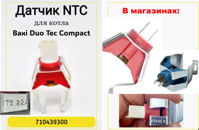

Добрый день! нужно поменять датчик температуры котла.
Подскажите плиз, эти все датчики одинаковые или какой надо брать?
Сделал картинку сравнение- слева мой датчик из котла, справа те, что продаются на маркетах:
Может кто подскажет, а то голову сломал. Заказал на днях в точности что у меня был (у них на картинке точно такой же сфоткан), а прислали все равно не то. :(

Starik писал(а): 18 окт 2024, 21:30 от тебе чертеж https://baxi.ru/upload/iblock/e92/luna- ... -_eng_.pdf На чертеже находишь датчик, запоминаешь номер и смотришь в таблице напротив в столбце Code его номенклатурный номер. По этом номеру в специализированном магазине сможешь заказать нужный тебе датчик.
спасибо за чертеж, дело в том, что и без этого чертежа я по визуалу и картинкам в яндексе определил что номер этого датчика: 710439300, что собственно и изобразил на своей картинке выше.
Далее, я заказал этот датчик по этому номеру по этой ссылке:
https://www.wildberries.ru/catalog/2455 ... =385047964
а вместо этого мне прислали красный датчик, что изображен на моей картинке справа. Он отличается разъемом от моего и надписью, на моей написано 22A, на этом 18А.
Я поэтому и спросил, может кто знает, если я другой датчик поставлю и переделаю провода, будет он работать или нет. :sorry:

Dolbyatmos писал(а): 19 окт 2024, 00:23Он отличается разъемом от моего и надписью,
Вот тут затрудняюсь что либо ответить.

вот и я про то. Приезжал пацан из мособлгаза, по всему видит эти котлы в первый раз в жизни, приехал на ремонт, сам ниче не знает, кому то постоянно звонил. Говорит не знаю что там, попробуйте датчик поменять, если не поможет- еще что-нибудь поменяйте, вот и весь ремонт и диагностика. Говорю- давайте я может такой еще один котел такой (третий) куплю. Он говорит зачем. Ну как зачем- буду из него запчасти вытаскивать, по кругу менять и тестить, вдруг что да поможет. Говорит да, идея норм. А сам он даже не догадался взять из рядом стоящего такого же котла датчик (у меня каскад), перекинуть да проверить. :facepalm:
Отправлено спустя 36 минут 6 секунд:
мне кажется датчики все эти одинаковые должны быть по идее, просто разъемы меняют и все. Я вон датчики Baxi к зонту прикрутил, все нормально показывает. :popcorn:

Dolbyatmos писал(а): 19 окт 2024, 13:28 мне кажется датчики все эти одинаковые должны быть по идее, просто разъемы меняют и все.
теоретически одинаковые, легче мне кажется сделать разную форму, чем состав самого чувствительного элемента... :)

RADAR писал(а): 19 окт 2024, 13:32 теоретически одинаковые, легче мне кажется сделать разную форму, чем состав самого чувствительного элемента...
мне бы понять еще что эти надписи означают: ITS 22A и ITS 18A
не сопротивление ли это на термопередачу, или это размер какой то.

Dolbyatmos писал(а): 19 окт 2024, 14:05не сопротивление ли это на термопередачу,
Это можно померить. Надпись может к клипсе отношение имеет. Относительно разъема, там под пластиком папы?

Starik писал(а): 19 окт 2024, 14:18 Это можно померить. Надпись может к клипсе отношение имеет. Относительно разъема, там под пластиком папы?
папы да:

Starik писал(а): 19 окт 2024, 19:25 На новый датчик переходник сделай под котловые фишки, чтобы радикально ничего не переделывать.
да, я хочу прицепиться лопатками к клеммникам, чтобы все так же было быстросъемно.

18 и 22 это размер клипсы. сами датчики видимо одинаковы. перекинул клипсу с одного датчика на другой, подсоединил проводки, вчера за весь день работы ошибок пока не было, все четко. датчик за 300 рублей. :gattled:

Dolbyatmos писал(а): 21 окт 2024, 18:4218 и 22 это размер клипсы.
Спасибо, теперь я тоже знаю эту тайну. :)
